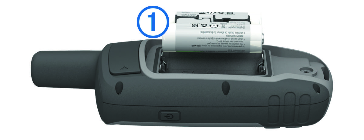

Lắp Bộ pin NiMH
Thiết bị hoạt động bằng cách sử dụng bộ pin NiMH (tùy chọn) hoặc hai pin AA (Lắp Pin AA).
  1. Xoay vòng chữ D ngược chiều kim đồng hồ, và kéo lên để tháo nắp.
  2. Đặt bộ pin vào vị trí .
  3. Lắp bộ pin, quan sát chiều cực của pin.
  4. Nhẹ nhàng ấn bộ pin vào vị trí.
  5. Thay thế nắp pin và xoay vòng chữ D theo chiều kim đồng hồ.
