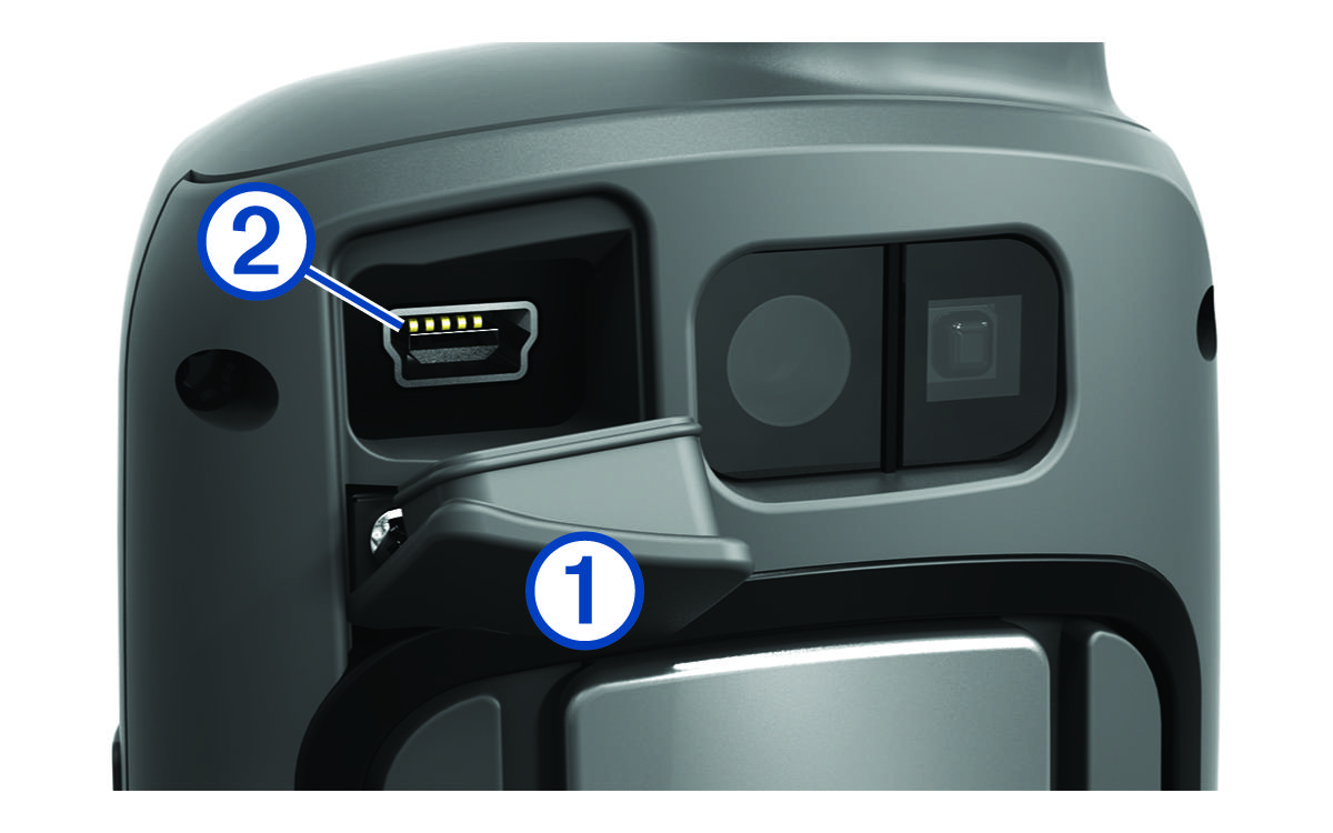

  1. Rút nắp bảo vệ ra khỏi cổng USB nhỏ .
  2. Cắm đầu nhỏ của cáp USB vào cổng USB nhỏ.
