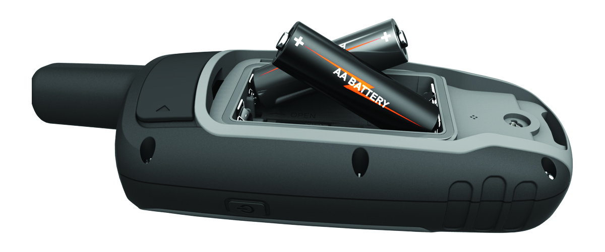

Lắp Pin AA
Thay vì bộ pin NiMH tùy chọn (Lắp Bộ pin NiMH), bạn có thể sử dụng hai pin kiềm, NiMH hoặc pin lithium. Điều này rất hữu ích khi bạn đi trên đường và không thể sạc bộ pin NiMH. Sử dụng pin NiMH hoặc pin lithium để có kết quả tốt nhất.
LƯU Ý: Không khuyến nghị sử dụng pin kiềm tiêu chuẩn cho các model 64sc/csx khi sử dụng tính năng camera.
  1. Xoay vòng chữ D ngược chiều kim đồng hồ, và kéo lên để tháo nắp.
  2. Lắp hai pin AA, quan sát chiều cực của pin.
  3. Thay thế nắp pin và xoay vòng chữ D theo chiều kim đồng hồ.
  4. Giữ .
  5. Chọn Thiết lập > Hệ thống > Loại pin AA.
  6. Chọn pin Kiềm, Lithium, NiMH truyền thống hoặc NiMH có thể sạc lại.
