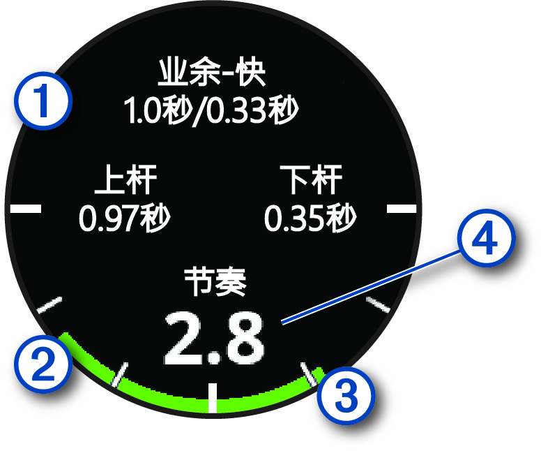

节奏训练
节奏训练可以让你每次的挥杆更一致。设备将测量并显示后挥杆时间和下挥杆时间,还有挥杆速度。挥杆速度是后挥杆的时间除以下挥杆的速度,以比率表示。根据职业高尔夫球手的研究,3 比 1 或 3.0 是理想的挥杆节奏。
理想挥杆节奏
可以使用不同的挥杆时间实现理想的 3.0 速度,例如 0.7 秒/ 0.23 秒或 1.2 秒/ 0.4 秒。每位高尔夫球手可根据其能力和经验配备不同的挥杆速度。Garmin 提供六种不同的计时。
设备会以图表显示后挥杆或下挥杆时间是否过快、过慢,或正好适合所选的时间。
①
时间比(后摆与下摆时间比)
②
后摆时间
③
下摆时间
④
你的节奏
时机很好
太慢了
太快了
为了找到理想的挥杆时机,你应该从最慢的时机开始,多尝试几次挥杆。当后挥杆和下挥杆时间的节奏图始终为绿色时,就可以转到下一个时机了。当找到一个舒适的时机时,你就可以利用它来实现更一致的挥杆节奏。
