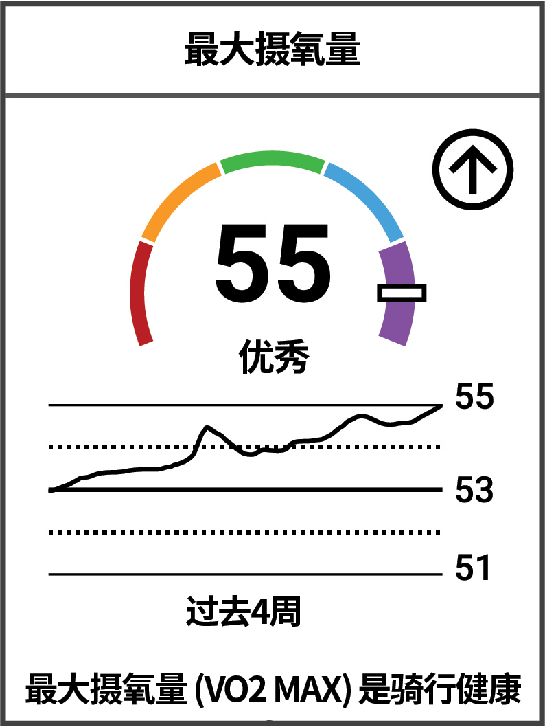

  1. 在主页面,按 键查看最大摄氧量小工具。
注意:可能需要将小工具添加到主页面(查看小工具)。
  1. 选择小工具。
最大摄氧量估算会以数字的形式显示,还会显示在彩色量表上。
紫色
极佳
蓝色
良好
绿色
良好
橘色
普通
红色
差
