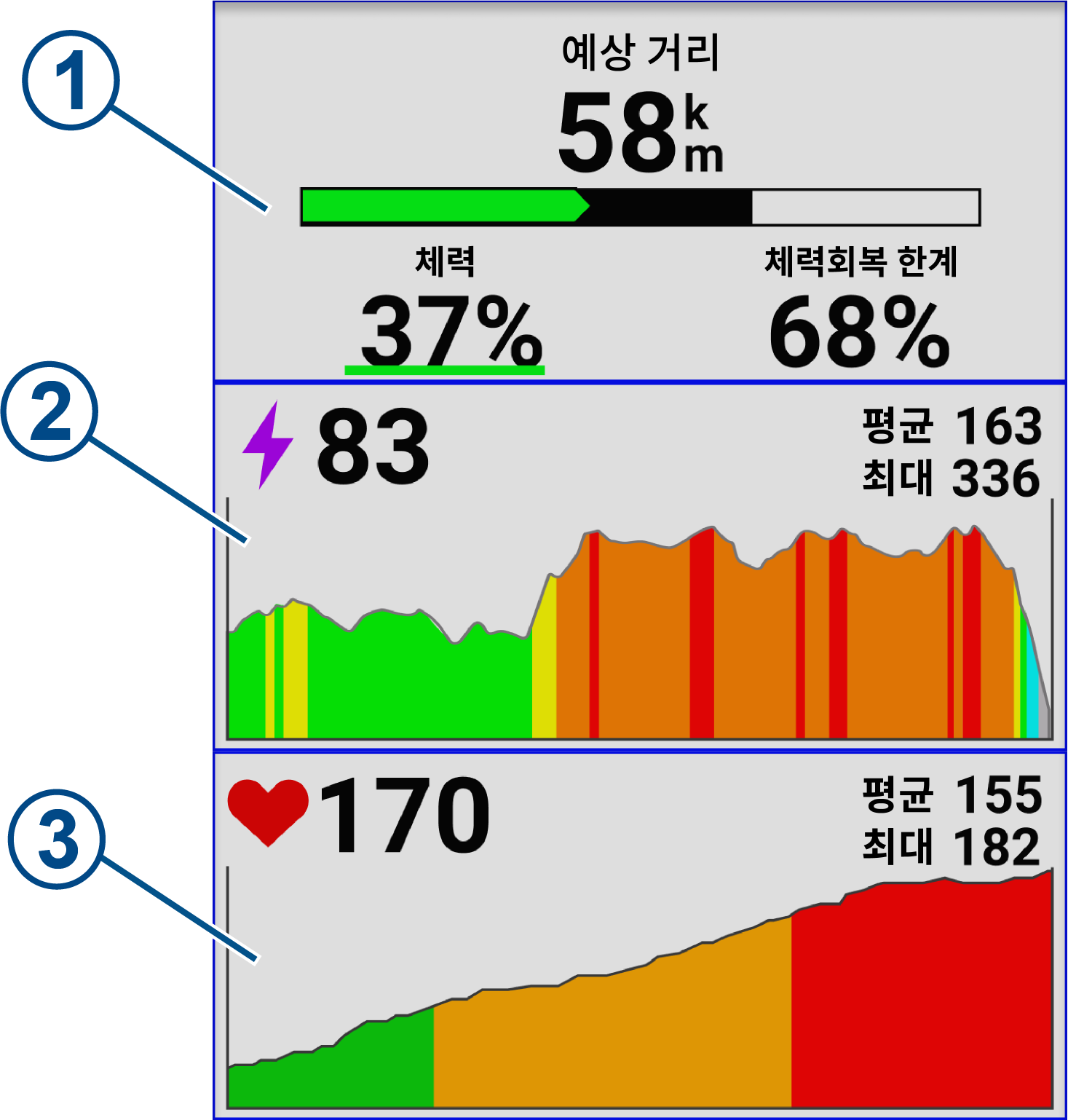

①
주 체력 데이터 필드. 현재 난이도에서 완전히 지칠 때까지 남은 시간 또는 남은 거리 추정치를 확인할 수 있습니다.
②
잠재적 체력 추정치. 잠재적 체력은 신체 연료 탱크의 총 용량이라고 생각하면 됩니다. 고강도로 라이딩하면 잠재적 체력이 빠르게 줄어듭니다. 난이도를 줄이거나휴식을 취하면 잠재적 체력이 천천히 줄어듭니다.
③
현재 체력 추정치. 현재 체력은 현재 난이도에서 신체 연료 탱크에 남아있는 체력의 양을 나타냅니다.
이 추정치는 일반적 피로와 무산소 사이클링 활동(스프린트, 오르막, 어택)을 결합하여 구합니다.
적색: 체력이 고갈되는 중입니다.
주황색: 체력이 일정하게 유지됩니다.
녹색: 체력이 충전되는 중입니다.
