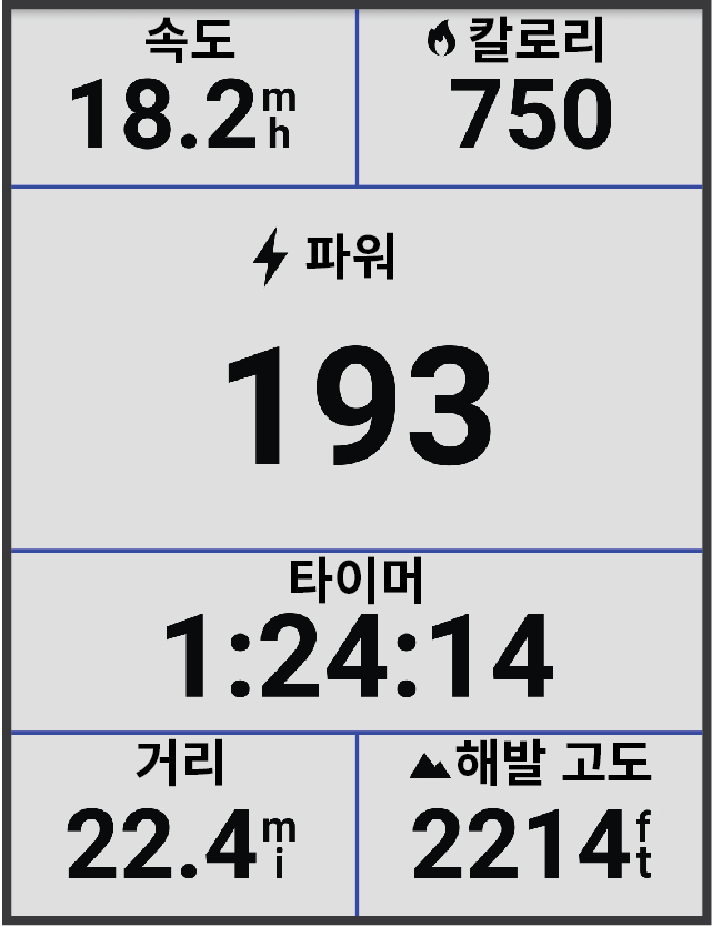

  1. 또는 를 눌러 데이터 페이지를 전환합니다.
  2. 필요한 경우 를 선택하여 경고나 데이터 필드와 같은 메뉴 옵션을 볼 수 있습니다.
  3. 를 눌러 활동 타이머를 멈춥니다.
