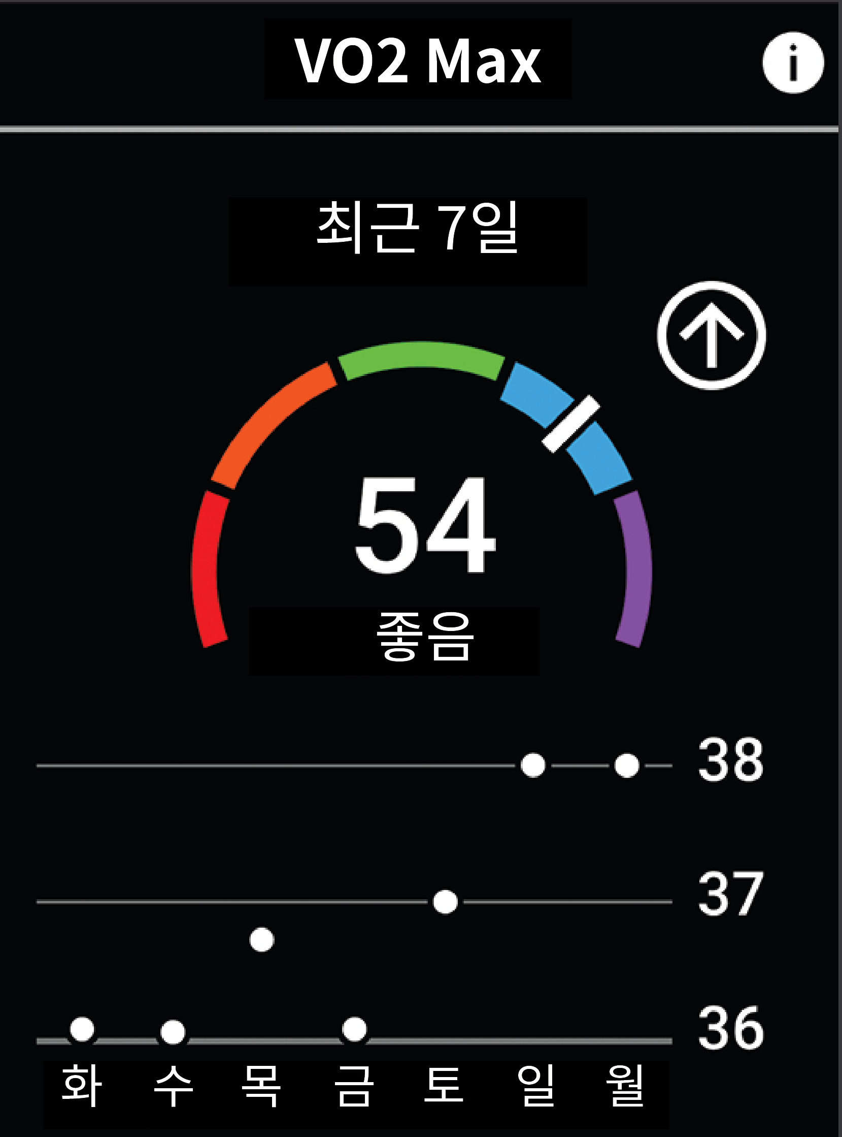

  3. > 내 통계 > 훈련 상태를 선택합니다.
  4. 를 눌러 VO2 Max.를 확인합니다.
VO2 max. 추정치는 수치와 색상 게이지 상의 위치로 표시됩니다.
자주색
최상
청색
매우 좋음
녹색
좋음
주황색
보통
적색
낮음
