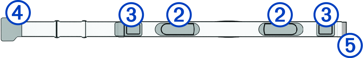

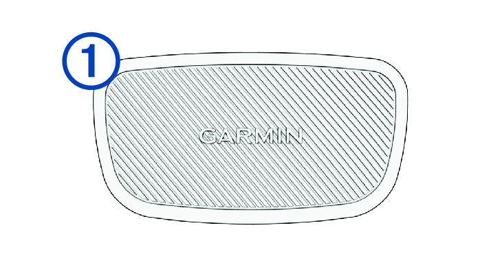

Mengenakan Monitor Denyut Jantung
CATATAN: Jika Anda tidak memiliki monitor denyut jantung, Anda dapat melewati langkah ini.
Anda harus mengenakan monitor denyut jantung secara langsung pada kulit Anda, tepat di bawah dada Anda. Atur sedemikian rupa hingga Anda merasa nyaman selama beraktivitas.
- Kancingkan modul monitor denyut jantung
pada tali.
Logo Garmin pada modul dan tali harus menghadap ke depan.
- Basahi elektrode
dan bagian kontak
di belakang tali untuk menghasilkan koneksi yang kuat antara dada Anda dan pemancar.
- Ikatkan tali di sekeliling dada Anda, dan hubungkan pengait tali
ke lingkaran
CATATAN: Tanda perawatan tidak boleh dilipat.
Logo Garmin harus menghadap ke depan.
- Dekatkan perangkat dalam radius 3 m dari monitor denyut jantung.
Setelah Anda memakai monitor denyut jantung, perangkat akan aktif dan mengirim data.
TIPS: Jika data denyut jantung tidak menentu atau tidak muncul, lihat tips pemecahan masalah (Tips untuk Data Denyut Jantung Tak Menentu, halaman 32).
