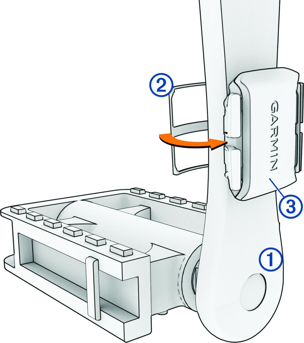

  1. Pilih ukuran gelang yang cocok dengan lengan engkol Anda .
Gelang yang Anda pilih harus berukuran paling kecil yang dapat melewati lengan engkol.
  1. Di bagian sisi kiri (non-drive), posisikan dan tahan sisi rata sensor cadence di bagian dalam lengan engkol.
  2. Tarik gelang ke sekeliling lengan engkol, lalu pasangkan ke pengait pada sensor.
  1. Putar lengan engkol untuk mengecek jarak aman.
Sensor dan gelang tidak boleh menyentuh bagian mana pun pada sepeda atau sepatu Anda.
