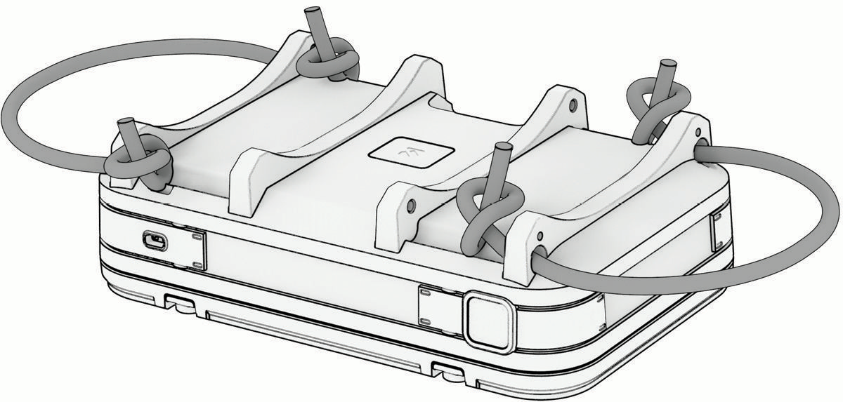

  1. ダイブコンピューターからバンドを取り外します。( バンドを交換する
  2. バンジーコードを適切な長さに切ります。結び目を作るため、装着する手首周りより5cm程度長く切ってください。
  3. ダイブコンピューター裏面のラグにある外側の大きい通し穴の一方にコードを通します。
  4. 止め結びをして、両端を引っ張って結び目を締めます。
    • 結び目が通し穴から通り抜けないことを確認します。
    • ヒント:好みに応じて、8の字結びをすることもできます。
  5. コードのもう一方の端を、反対側の通し穴に通します。
  6. コードを手首に当ててフィット感を確認しながら位置を決め、2つ目の結び目を作ります。
  7. 手順2~6を繰り返して、反対側のバンドも同様に取り付けます。

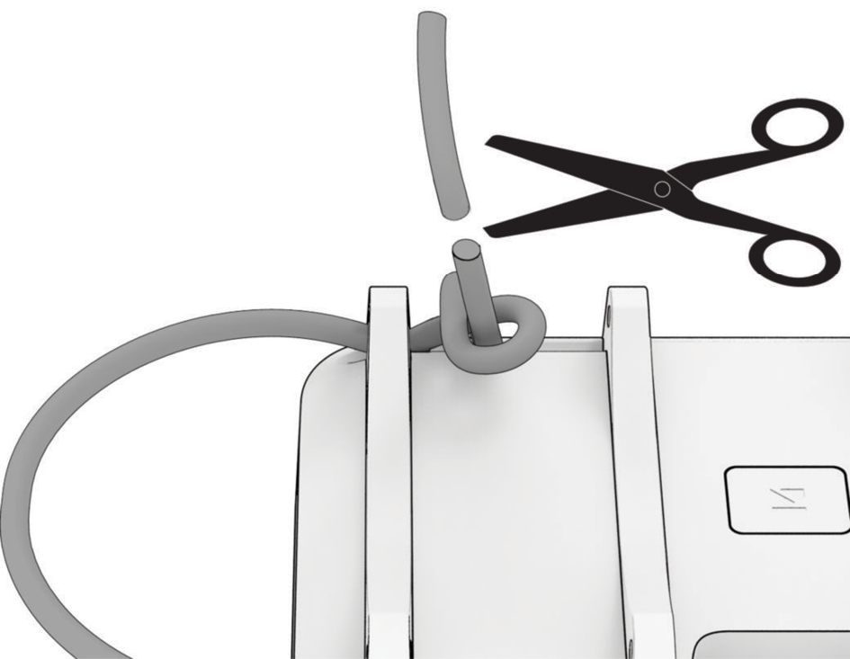

  8. 結び目の端に少なくとも6mm残して、余分なコードを切ります。
