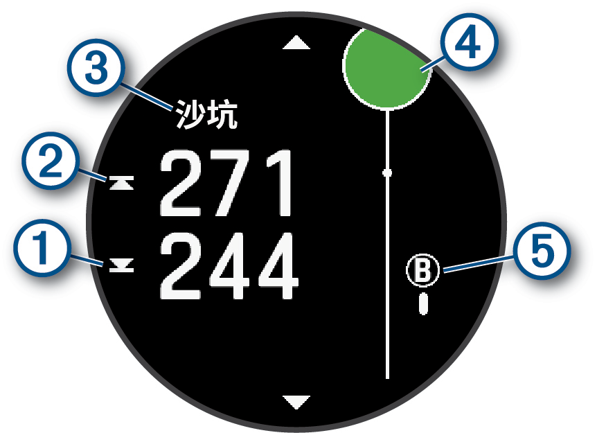

檢視障礙區
您可以檢視標準桿 4 桿及 5 桿球洞與球道上障礙區的距離。裝置會個別或分組顯示會影響您揮桿選擇的障礙區以協助您決定打點或飛越的距離。
  1. 在球洞資訊畫面,按下 START 鍵。
  2. 選擇 障礙區。
  • 螢幕上會出現與最靠近的障礙區前緣 ① 及後緣 ② 的距離。
  • 障礙區類型 ③ 會顯示於畫面頂端。
  • 畫面頂端的半圓形 ④ 代表果嶺。果嶺下方的線條代表球道中線。
  • 障礙區 ⑤ 會以字母標示障礙區在球洞的順序,並以相對於球道的位置顯示於果嶺下方。
  1. 按下 UP 鍵或 DOWN 鍵檢視目前球洞其他障礙區。
