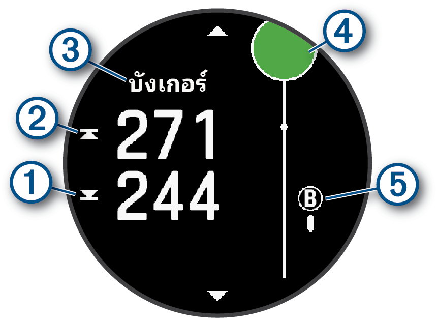

การดูอุปสรรคต่าง ๆ
คุณสามารถดูระยะทางไปยังอุปสรรคตามแฟร์เวย์สำหรับหลุมพาร์ 4 และ 5 ได้ อุปสรรคที่มีผลต่อการเลือกช็อตจะแสดงแยกออกจากกันหรือเป็นกลุ่มเพื่อช่วยให้คุณกำหนดระยะทางไปการวางตัวหรือ carry
  1. จากหน้าจอข้อมูลหลุม กด START
  2. เลือก อุปสรรค
  • ระยะทางไปด้านหน้า และหลัง ของอุปสรรคที่อยู่ใกล้ที่สุดปรากฏบนหน้าจอ
  • ประเภทของอุปสรรค ถูกแสดงในรายการที่ด้านบนของหน้าจอ
  • กรีนถูกแสดงเป็นครึ่งวงกลม ที่ด้านบนของหน้าจอ เส้นที่อยู่ใต้กรีนแสดงกึ่งกลางของแฟร์เวย์
  • ตัวบ่งชี้ อุปสรรค์ต่าง ๆ แสดงเป็นตัวอักษรตามลำดับของอุปสรรคของหลุม และแสดงใต้กรีนจากตำแหน่งที่ตั้งโดยประมาณวัดจากแฟร์เวย์
  1. กด UP หรือ DOWN เพื่อดูอุปสรรคอื่น ๆ สำหรับหลุมปัจจุบัน
