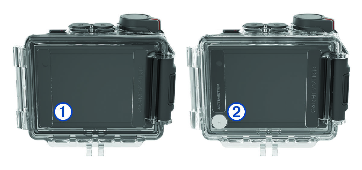

La carcasa de la cámara incluida ofrece una protección resistente a tu cámara además de resistencia al agua cuando se usa con la carcasa con la tapa para deportes acuáticos.
Se incluyen dos tapas de la carcasa de la cámara en el paquete.
![Tapas para deportes acuáticos y del altímetro con anotaciones](../Shared/GUID-E4E71053-5805-4D95-914F-6253EAA69EA4-high.jpg)
La tapa para deportes acuáticos viene instalada en la carcasa de la cámara de forma predeterminada. La tapa para el altímetro
se incluye en la caja. Puedes cambiar rápidamente la tapa de la carcasa de la cámara en función de la actividad que estés realizando.
Mientras la tapa para deportes acuáticos está instalada, la carcasa es resistente al agua hasta 40 m y adecuada para muchas actividades acuáticas como natación, snorkel y deportes acuáticos de alta velocidad. El sensor del altímetro no funciona mientras la tapa para deportes acuáticos está instalada.
Mientras la tapa para el altímetro está instalada, tu dispositivo registra datos más precisos sobre la altitud y la pendiente, además de información adicional de G-Metrix™, entre la que se incluye la altura de salto y la velocidad vertical. La tapa para el altímetro proporciona una resistencia al agua IEC 60529 IPX7 adecuada para la lluvia y las salpicaduras ligeras. La tapa para el altímetro no es adecuada para deportes acuáticos, de inmersión o cualquier otro tipo de exposición al agua u otros líquidos.
