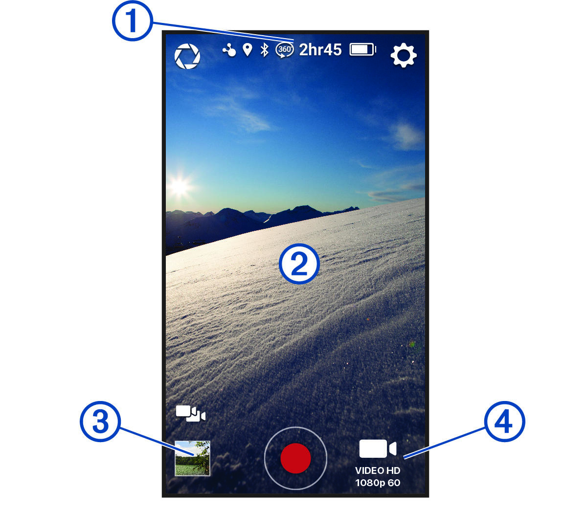

Visor remoto
Cuando la aplicación Garmin® VIRB® está conectada a la cámara, en la aplicación se muestra el visor remoto.
| Selecciona este icono para activar o modificar la configuración profesional (Configuración profesional). |
| Indica el estado del sensor, el modo de disparo, el espacio restante en la tarjeta de memoria y el nivel de carga de la batería. |
| Selecciona este icono para modificar la configuración de la cámara (Configurar la aplicación y la cámara). |
| Al utilizar el modo de objetivo 360, desliza el dedo hacia la izquierda, derecha, arriba o abajo para ver otra parte de la esfera de vídeo en 360 grados. Toca aquí para mostrar y ocultar los iconos del menú. |
| Selecciona este icono para cambiar entre las diferentes cámaras conectadas (Cambiar de cámara). |
| Selecciona este icono para ver o compartir las fotos y los vídeos que has grabado (Galería de la aplicación Garmin VIRB). |
| Selecciona este icono para empezar a grabar un vídeo o para hacer una foto. |
| Selecciona este icono para cambiar el modo de grabación de vídeo o de toma de fotos (Grabar un vídeo con la aplicación Garmin VIRB). |
