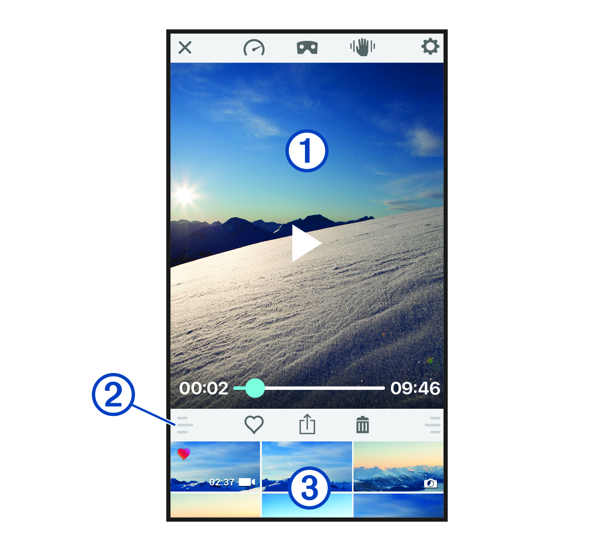

La aplicación Garmin® VIRB® puede utilizarse para ver, editar y compartir los vídeos y las fotos que hay almacenados en la cámara.
Con la cámara conectada a la aplicación, accede al visor y selecciona la imagen en miniatura en la esquina inferior izquierda.
| Selecciona este icono para cambiar las superposiciones de indicadores de G-Metrix™ para el vídeo seleccionado. |
| Selecciona este icono para cambiar el modo de visualización del vídeo en 360 grados. Los vídeos en 360 grados se pueden visualizar en la pantalla o en un equipo de realidad virtual. |
| Selecciona este icono para estabilizar las imágenes del vídeo seleccionado. |
| | Selecciona este icono para modificar la configuración de la cámara. |
| Muestra una vista previa del vídeo o la foto seleccionados. |
| Arrastra esta área hacia arriba o hacia abajo para ampliar o reducir la biblioteca. |
| Selecciona este icono para marcar el vídeo o la foto seleccionados como favorito. |
| Selecciona este icono para editar, guardar y compartir la foto o el vídeo seleccionados. |
| Selecciona este icono para eliminar el vídeo o la foto seleccionados. |
| Selecciona una miniatura de una foto o un vídeo para previsualizarlos. |
