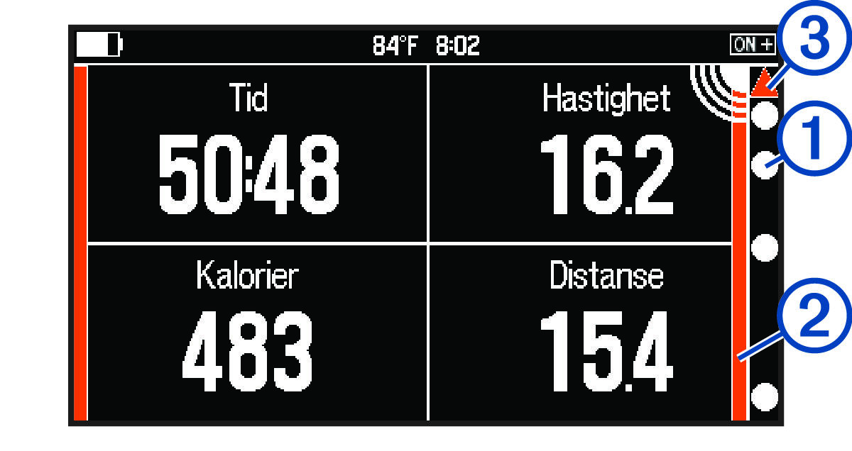

Når du er parkoblet med Edge® enheten, og informasjonen om Varia™ radarenheten vises på det aktive dataskjermbildet.
Radar data with callouts
LED-lampen for kjøretøyets posisjon Merknad nummer én beveger seg oppover i målstatuslinjen Merknad nummer to når et kjøretøy nærmer seg sykkelen. LED-lampen som indikerer trusselnivået Merknad nummer tre og kolonnen Merknad nummer to skifter farge når trusselnivået endres. Grønt indikerer at ingen kjøretøy nærmer seg. Oransje indikerer at et kjøretøy nærmer seg. Rødt indikerer at et kjøretøy nærmer seg i høy hastighet. Varia Vision™ enheten vibrerer når trusselnivået endres.
