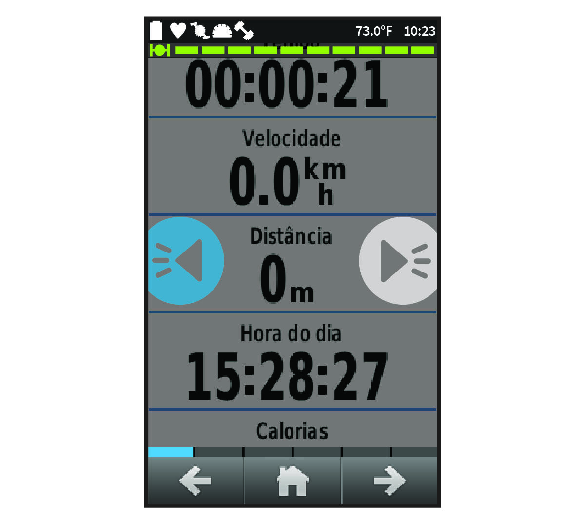

  1. Faça uma viagem.
  2. Toque no ecrã para ver a sobreposição do cronómetro.
    Dados de indicação de mudança de direção
  3. Selecione o indicador de mudança de direção esquerdo ou direito.
    NOTA: Pode selecionar o mesmo indicador de mudança de direção novamente para cancelar o indicador de mudança de direção.
