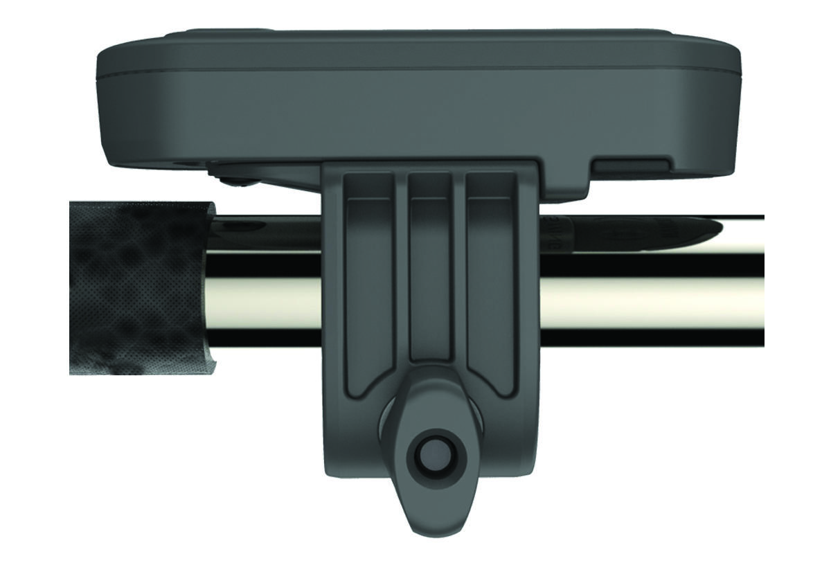

- Plaats de sensor onder het handvat op de schacht van uw club.
OPMERKING: Zorg ervoor dat u toestel op een glad stuk van schacht plaatst.

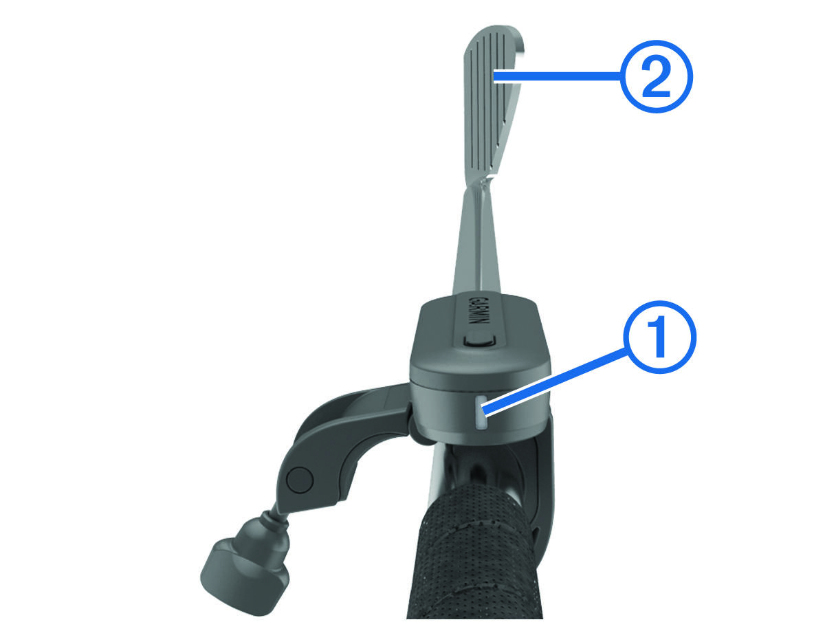

- Lijn de begeleidingsmarkering

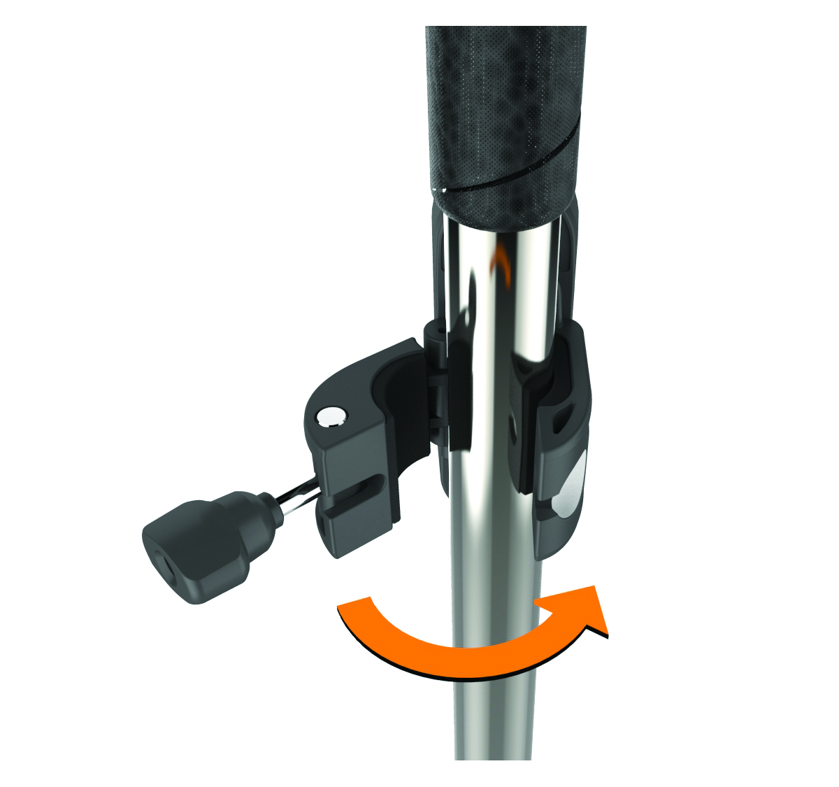

parallel uit met de groeven op de club face
- Sluit de klem om de club heen.
- Draai de vleugelschroef aan zodat het toestel niet beweegt tijdens gebruik.
LET OP
Draai de vleugelschroef niet te strak aan.
LET OPProbeer het toestel niet te verplaatsen nadat u de vleugelschroef hebt aangedraaid. U moet het toestel verwijderen en opnieuw plaatsen om de positie aan te passen.
