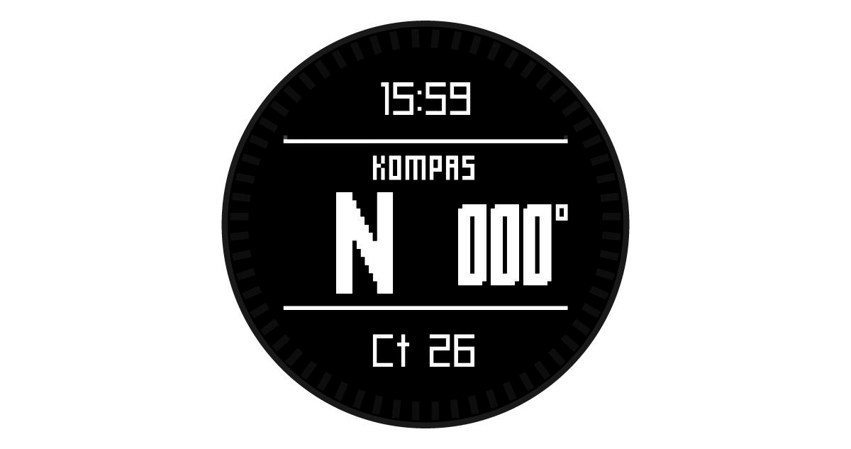

  1. Na stránce s hodinami stiskněte tlačítko Up arrow nebo Down arrow.
    Screenshot of the compass data

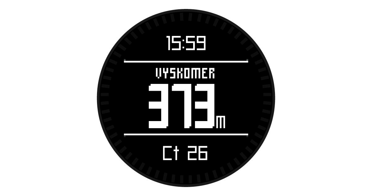

  2. Vyberte možnost Down arrow.
    Screenshot of the altimeter

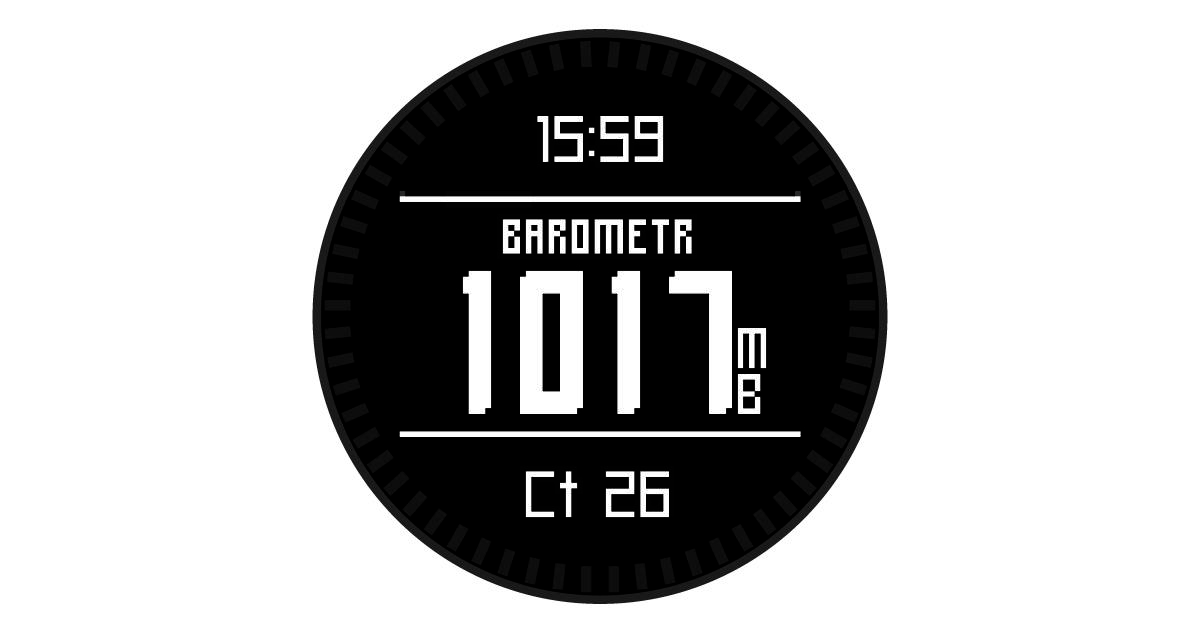

  3. Vyberte možnost Down arrow.
    Screenshot of the barometer

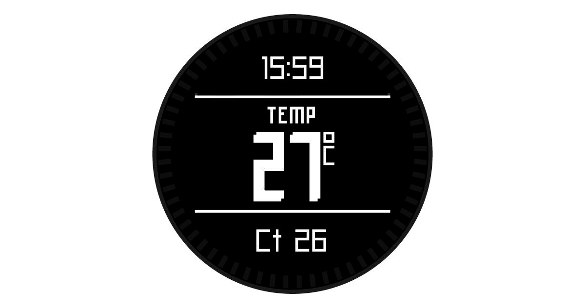

  4. Vyberte možnost Down arrow.
    Screenshot of the temperature
    POZNÁMKA: Vaše tělesná teplota ovlivňuje snímač teploty. Chcete-li získat nejpřesnější hodnotu teploty, sejměte zařízení ze zápěstí a počkejte 20 až 30 minut.
    TIP: Chcete-li zakoupit bezdrátový snímač teploty tempe™, přejděte na adresu www.garmin.com.

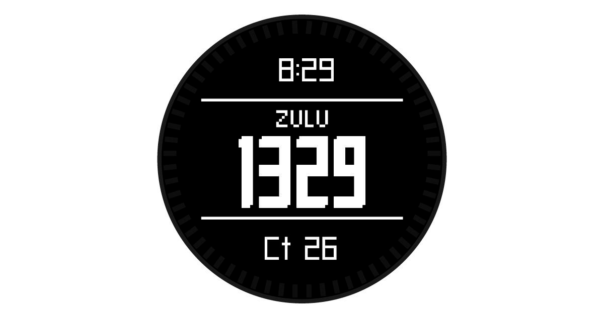

  5. Vyberte možnost Down arrow.
    Screenshot of the Zulu time
