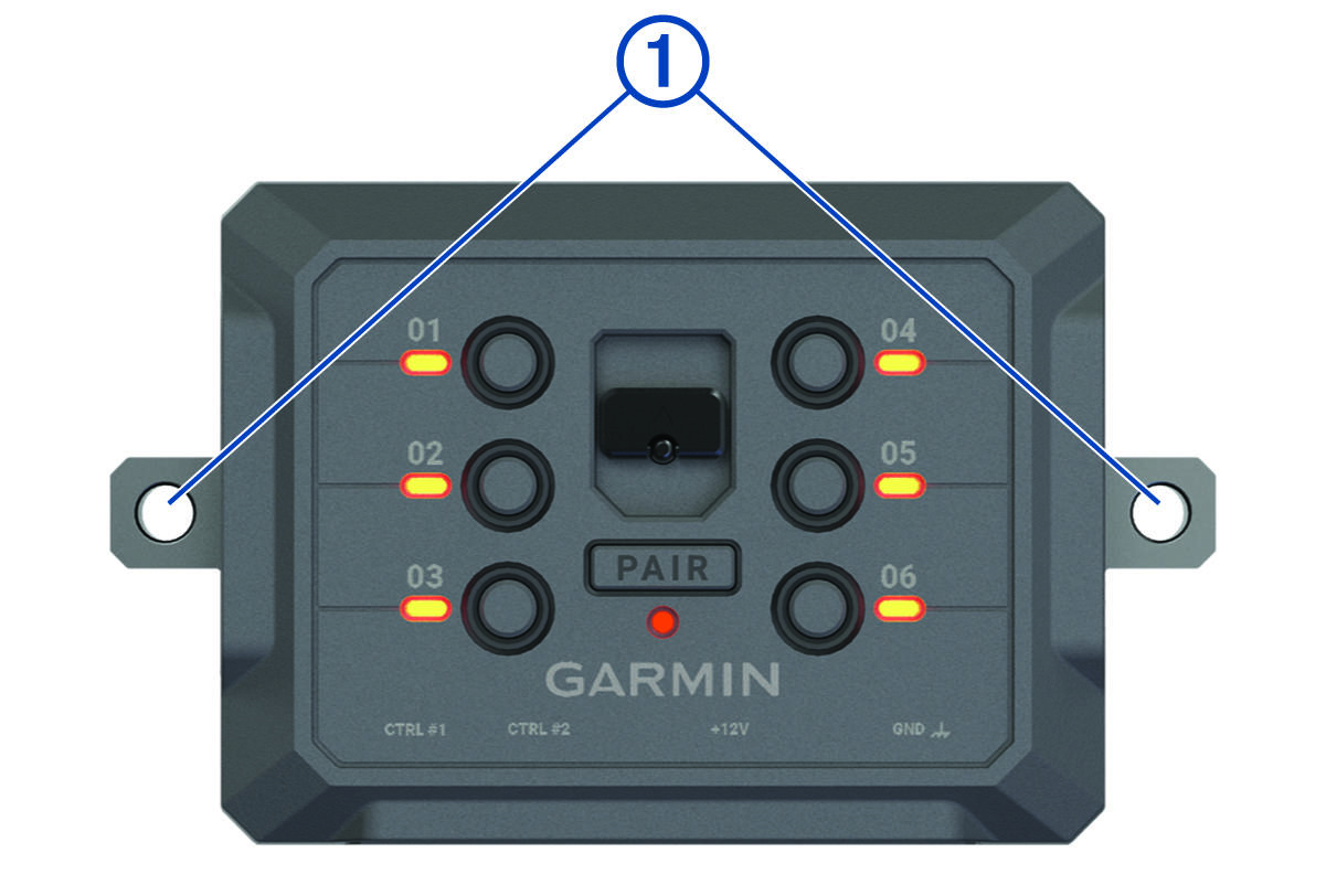

  1. Posizionare il supporto nella posizione scelta.
    Posizioni di montaggio del dispositivo con didascalia
  2. Utilizzando il supporto come modello, contrassegnare la posizione dei due fori Annotazione numero uno.
  3. Praticare i fori di riferimento (facoltativo).
    Per alcuni tipi di materiale di montaggio, è necessario praticare i fori di riferimento. Non perforare il supporto.
  4. Fissare saldamente il supporto alla superficie utilizzando la minuteria appropriata per la superficie di montaggio.
