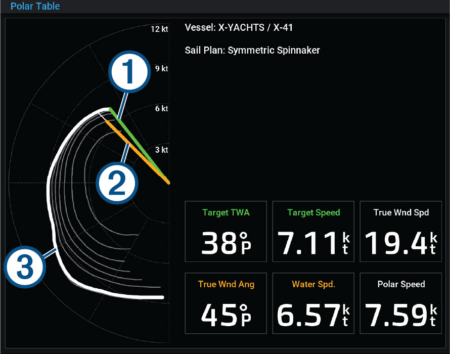

Puedes utilizar datos de tablas polares con el plotter. También puedes asignar tipos de datos polares en los campos de datos y utilizar datos polares para calcular unos laylines y unas indicaciones de línea de salida óptimos.
El plotter viene con un conjunto de datos de tablas polares preinstalado que puedes usar. También puedes cargar un archivo de datos de tablas polares personalizado.
Ejemplo de tabla polar con anotaciones
1
Velocidad y ángulo objetivos del viento, donde la longitud de la línea indica la velocidad
2
Velocidad y ángulo medidos, donde la longitud de la línea indica la velocidad
3
Curva de la tabla polar que coincide con la velocidad del viento medida
