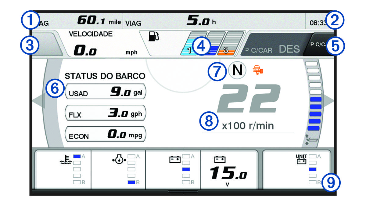

Selecione A/V, Med., Contr. > YAMAHA para exibir os medidores de motor Yamaha®. Essa tela varia com base na rede do motor e no controlador do acelerador.
Visor de medidores do motor com legendas
Legenda número um
Campos de dados
Segure para substituir os dados.
Legenda número dois
Hora atual
Segure para ver os dados da viagem.
Legenda número três
Pressione para ver as funções do botão Definir ponto do joystick (Helm Master®).
Legenda número quatro
Informações de nível de tanque
Mantenha pressionado sobre um tanque para ver informações detalhadas do sensor de nível.
Legenda número cinco
Intensidade do sinal de GPS
Selecione para definir o limite de RPM alto do ponto de pesca (Helm Master).
Selecione para definir a velocidade de proa (Command Link Plus®).
Legenda número seis
Campos de dados
Legenda número sete
Mudar posição
Legenda número oito
Tacômetro e ângulo de trimagem
Segure para mudar o plano de fundo.
Legenda número nove
Informações sobre o motor
Segure para substituir os dados e alterar a aparência do medidor.
