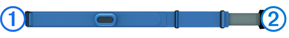

  2. Lleva el monitor de frecuencia cardiaca con el logotipo de Garmin® del lado correcto orientado hacia fuera.
    El sistema de enganche Anotación número uno y cierre Anotación número dos debe quedar en el lado derecho.
    Dispositivo con anotaciones
