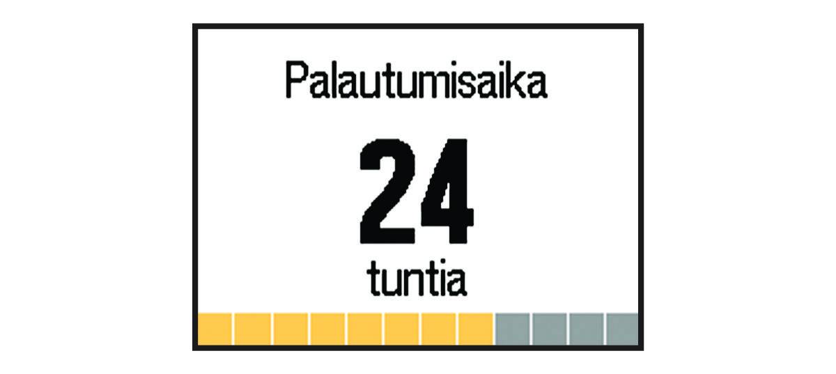

  3. Valitse juoksun jälkeen Tallenna.
    Palautumisaika tulee näyttöön. Enimmäisaika on 4 päivää ja vähimmäisaika 6 tuntia.
    Palautumisaikatiedot
