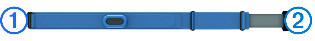

La fascia cardio deve essere indossata a contatto con la pelle, appena sotto lo sterno.
  1. Scegliere una prolunga per la fascia per la migliore indossabilità.
  2. Indossare la fascia cardio con il logo Garmin® rivolto verso l'alto.
    Il gancio Annotazione numero uno e il passante Annotazione numero due devono essere collegati a destra del torace.
    Fascia cardio con annotazioni
  3. Avvolgere la fascia cardio al torace, quindi collegare il gancio al passante.
    Posizionamento della fascia cardio sul torace
    NOTA: accertarsi che le etichette non si pieghino.
  4. Stringere la fascia cardio in modo che aderisca perfettamente al torace senza stringere troppo.
Una volta indossata, la fascia cardio è attiva, memorizza e invia i dati.
