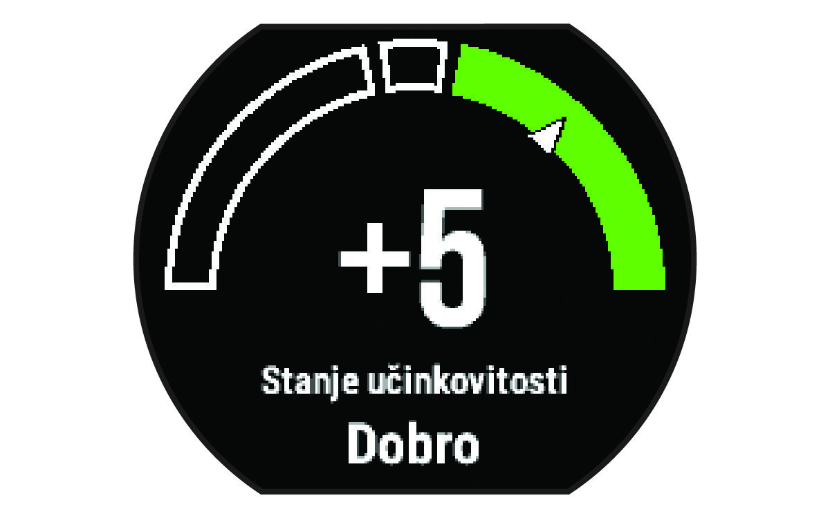

Funkcija za stanje zmogljivosti med tekom analizira tempo, srčni utrip in spremenljivost srčnega utripa, na podlagi česar v realnem času oceni vašo zmogljivost v primerjavi z vašo povprečno ravnjo telesne pripravljenosti. Prvih 6–20 minut teka ura prikazuje stanje zmogljivosti. Vrednost +5 na primer pomeni, da ste spočiti, sveži in sposobni dobro teči. Stanje zmogljivosti lahko dodate kot podatkovno polje na enega od zaslonov za vadbo ter spremljate svojo zmogljivost med celotnim tekom. Stanje zmogljivosti je lahko tudi kazalnik za raven utrujenosti, zlasti na koncu dolgega vadbenega teka.

    Po 6–20 minutah se prikaže stanje zmogljivosti.
    Podatki o stanju zmogljivosti
