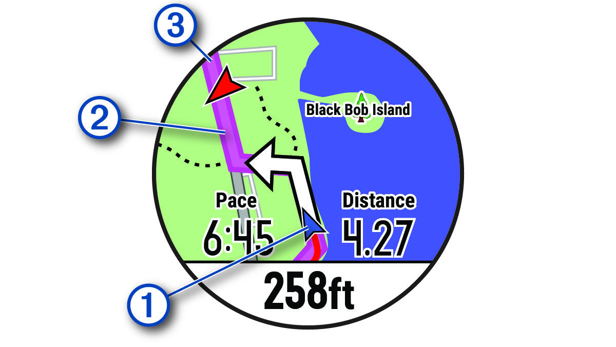

    Screenshot of a map with callouts
    Na mapě se zobrazí vaše aktuální poloha Popisek číslo jedna, sledovaná prošlá trasa Popisek číslo dva a cíl Popisek číslo tři.
