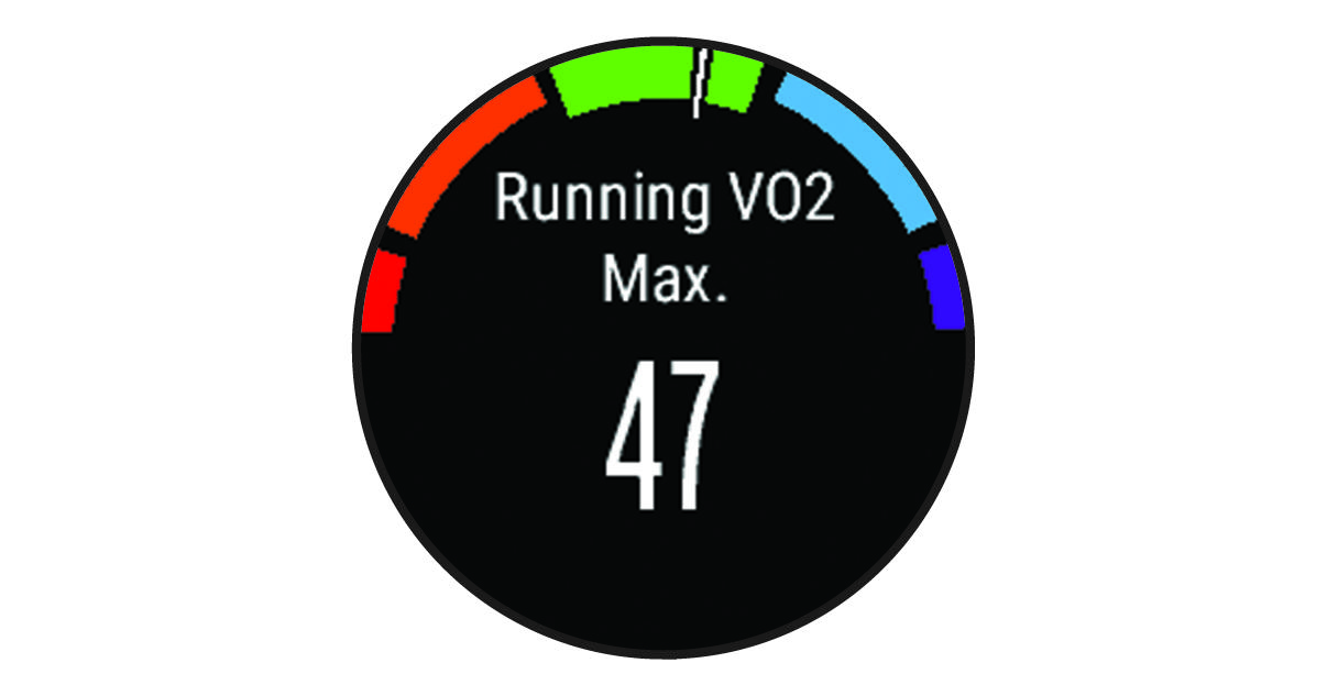

Il VO2 max è il volume massimo di ossigeno (in millilitri) che è possibile consumare al minuto per chilogrammo di peso corporeo al massimo delle prestazioni. Più semplicemente, il VO2 max è un'indicazione delle prestazioni atletiche e deve aumentare quando il livello di forma fisica migliora. Il dispositivo fēnix® 3 richiede la tecnologia cardio da polso o una fascia cardio compatibile per visualizzare la stima del VO2 max. Il dispositivo fornisce stime separate del VO2 max. per la corsa e il ciclismo. È possibile associare il dispositivo a un sensore di potenza compatibile per visualizzare il VO2 max stimato per il ciclismo.
Il VO2 massimo stimato appare come numero e posizione sull'indicatore colorato.
| Ottimo |
| Blu | Eccellente |
| Verde | Buono |
| Arancione | Adeguato |
| Rosso | Scarso |
I dati e le analisi del VO2 massimo vengono forniti con l'autorizzazione del The Cooper Institute®. Per ulteriori informazioni, consultare l'appendice (Valutazioni standard relative al VO2 massimo) e visitare il sito Web www.CooperInstitute.org.
