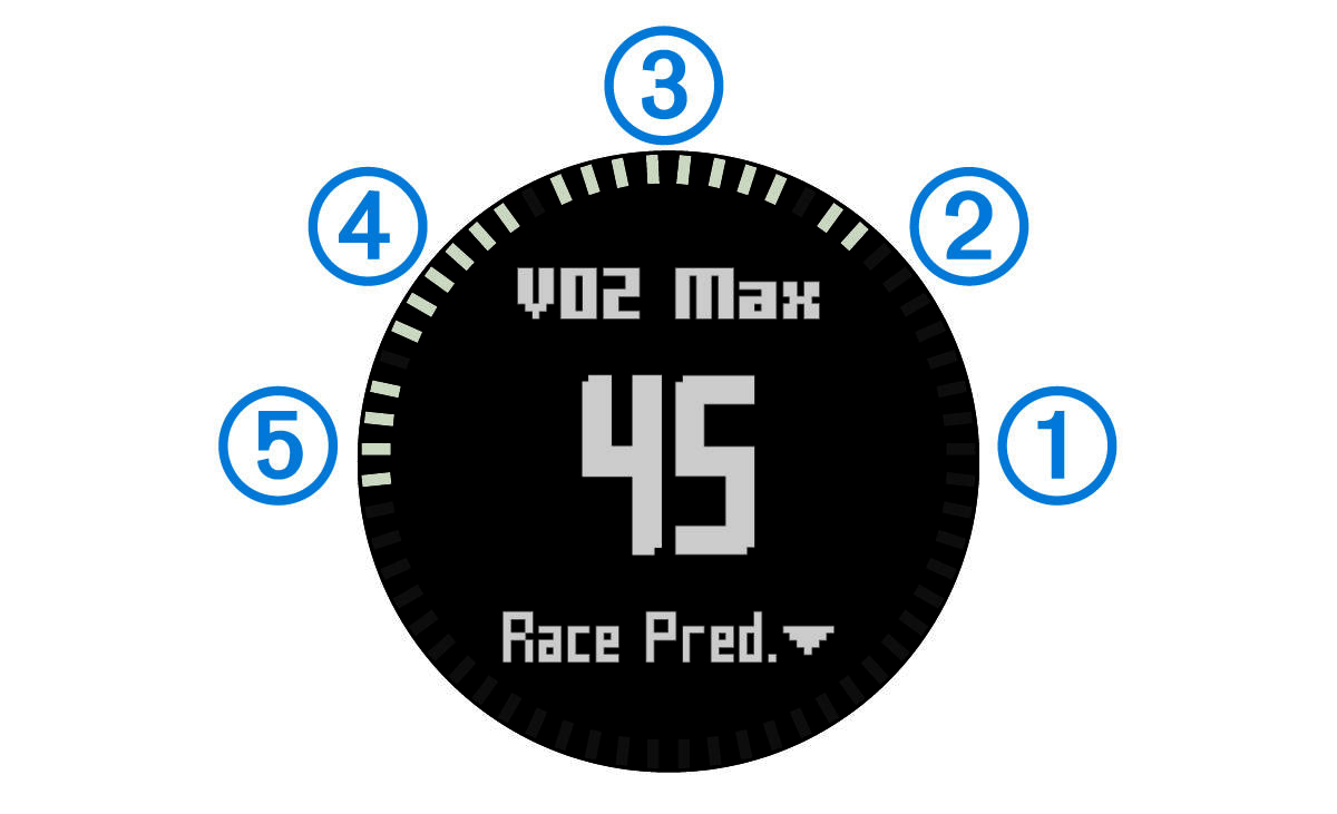

    VO2-max-skärmbilden visar ditt förväntade VO2-maxvärde som ett tal och position på mätaren.
    Skärmbild av VO2 Max-beräkning med bildtexter
    Bildtext nummer ett
    Överlägset
    Bildtext nummer två
    Utmärkt
    Bildtext nummer tre
    Bra
    Bildtext nummer fyra
    Ganska bra
    Bildtext nummer fem
    Dåligt
