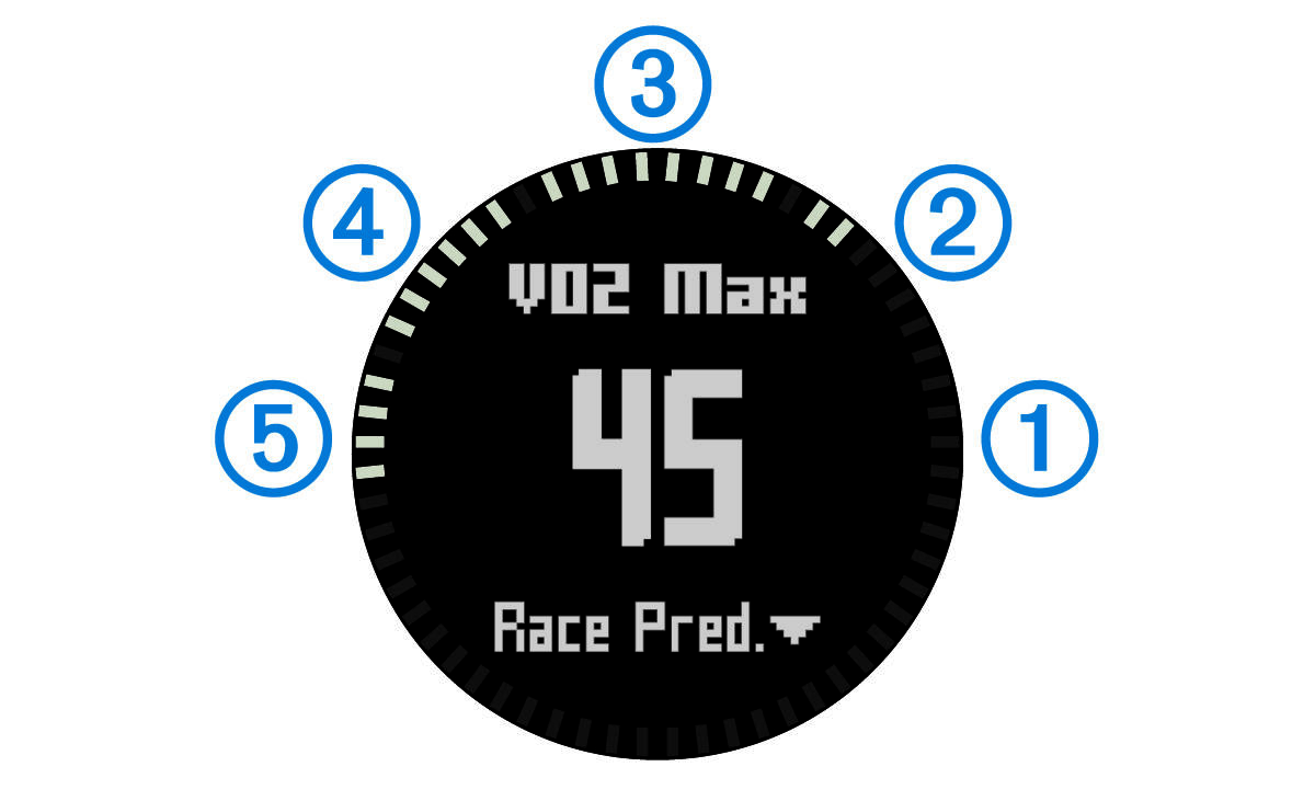

    Na obrazovce VO2 maximální se zobrazí odhad vaší maximální hodnoty VO2 jako číslo a pozice na měřidle.
    Obrazovka odhadu VO2 Max s popisky
    Popisek číslo jedna
    Skvělé
    Popisek číslo dva
    Vynikající
    Popisek číslo tři
    Dobré
    Popisek číslo čtyři
    Uspokojivé
    Popisek číslo pět
    Špatné
