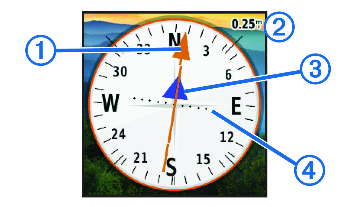

De koerswijzer is vooral handig bij navigatie op het water of op open plekken zonder grote obstakels. De functie helpt u bovendien gevaren aan weerszijden van de koers te vermijden, zoals ondiepten en rotsen onder water.
Als u de koerswijzer wilt inschakelen, veegt u vanaf het kompas omhoog vanaf de onderkant van het scherm en selecteert u .
De koerswijzer geeft uw relatie aan tot de koerslijn die naar uw bestemming leidt. De koersafwijkingsindicator (CDI)
geeft de afwijking (links of rechts) ten opzichte van de koers weer. De schaal
heeft betrekking op de afstand tussen de punten
op de koersafwijkingsindicator, die de afwijking ten opzichte van de koers weergeeft.
