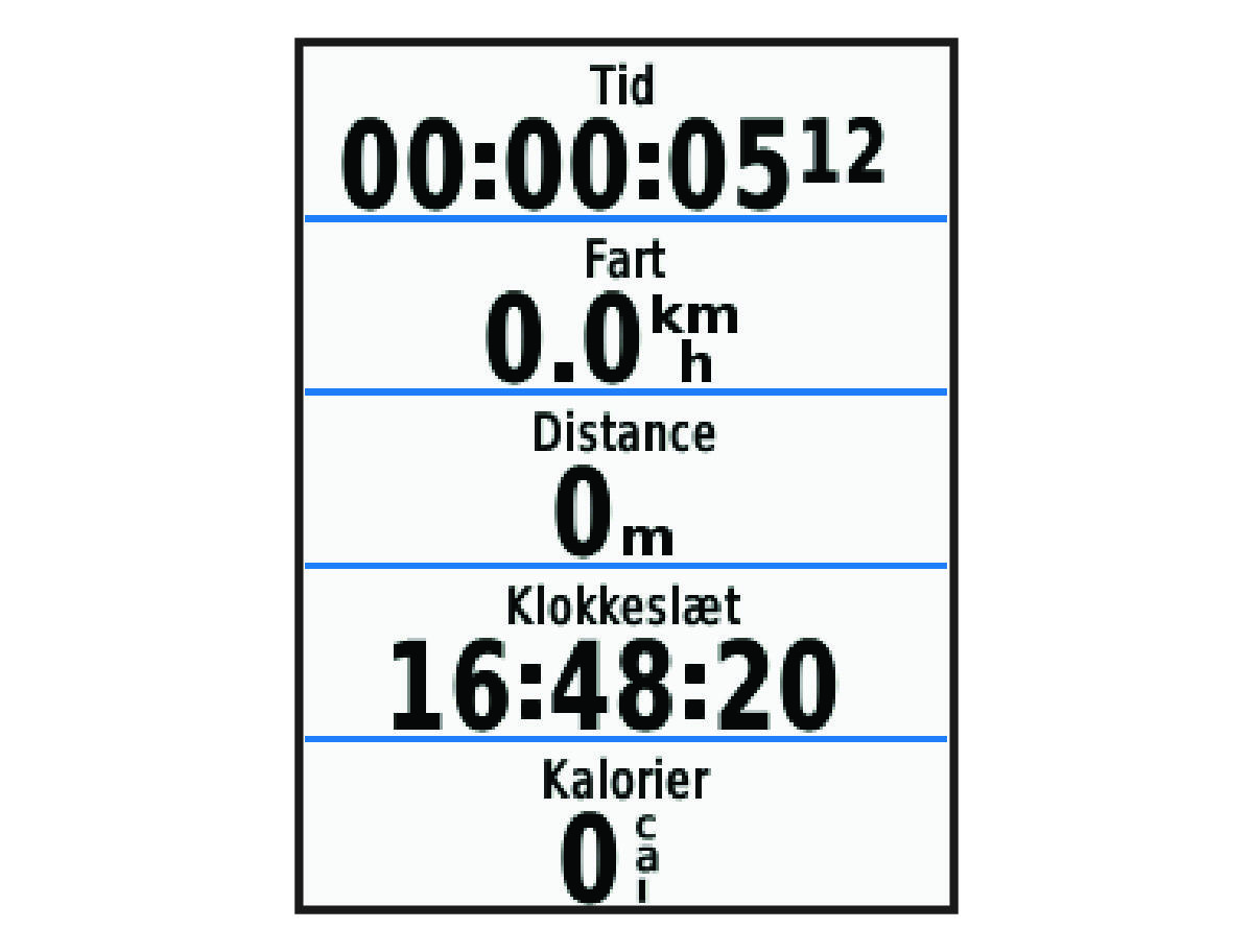

    Timer data
    BEMÆRK: Historik registreres kun, når timeren er aktiveret.
  5. Før fingeren til venstre eller højre for at få vist yderligere dataskærmbilleder.
    Du kan stryge ned fra toppen af datasiderne for at se tilslutningssiden.
  6. Hvis det er nødvendigt, skal du trykke på skærmen for at se timer-overlejringen.
