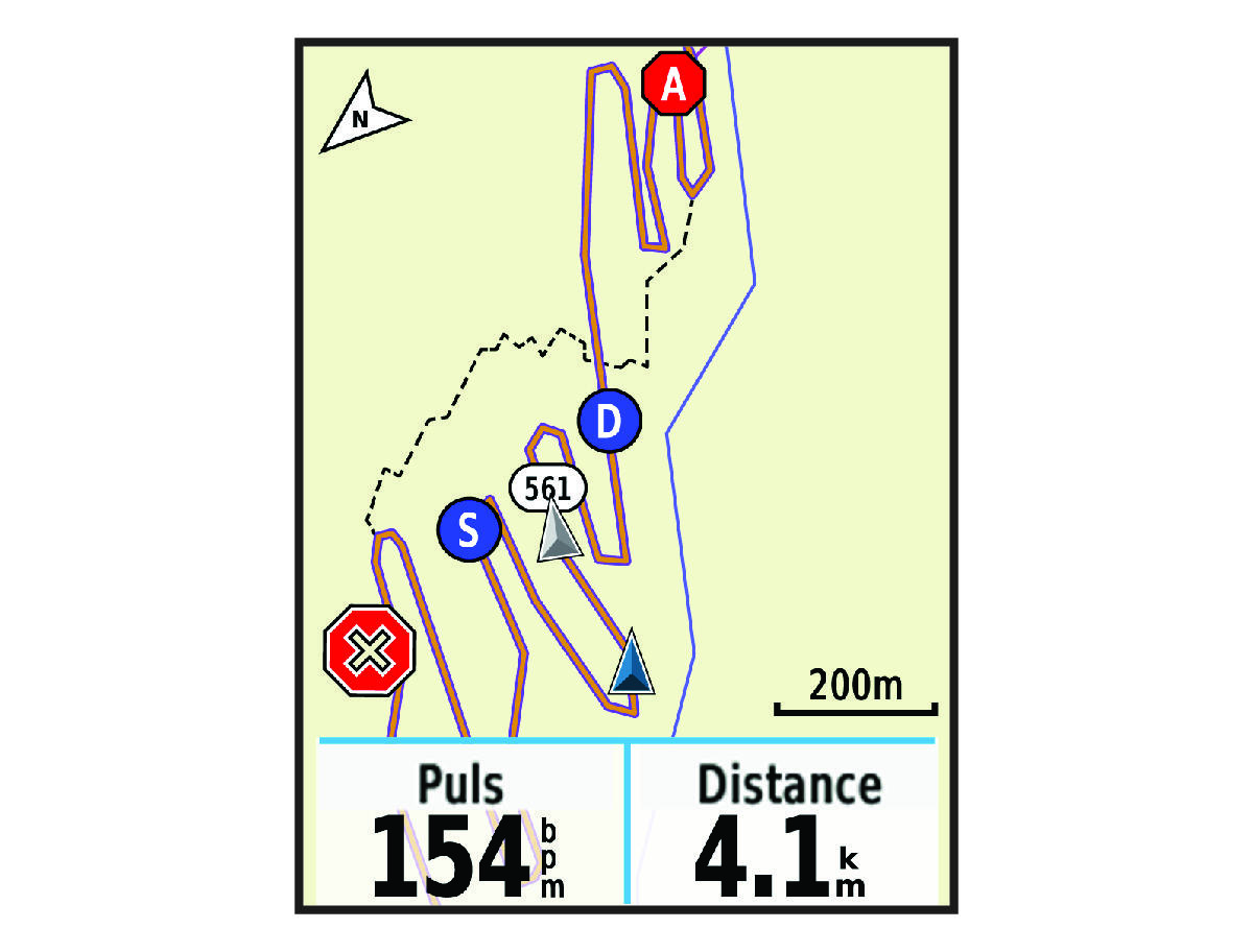

    GroupTrack data
    Du kan trykke på et ikon på kortet for at se position og oplysninger om kurs for andre kørere i GroupTrack sessionen.
  9. Rul til listen GroupTrack.
    Når du vælger en fra listen, vises den pågældende centreret på kortet.
