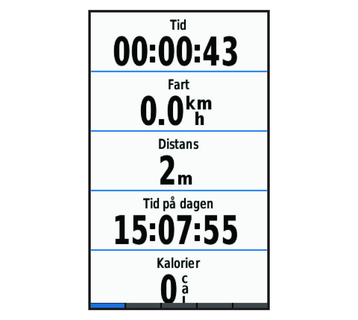

  4. Välj Start or stop om du vill starta aktivitetstiduret.
    Screenshot of the activity timer

  5. Dra med fingret åt vänster eller höger för att visa fler datasidor.
    Du kan svepa nedåt med fingret från den översta delen av datasidorna om du vill visa widgets.
  6. Om det behövs trycker du på skärmen för att visa tiduröverlagringen.
