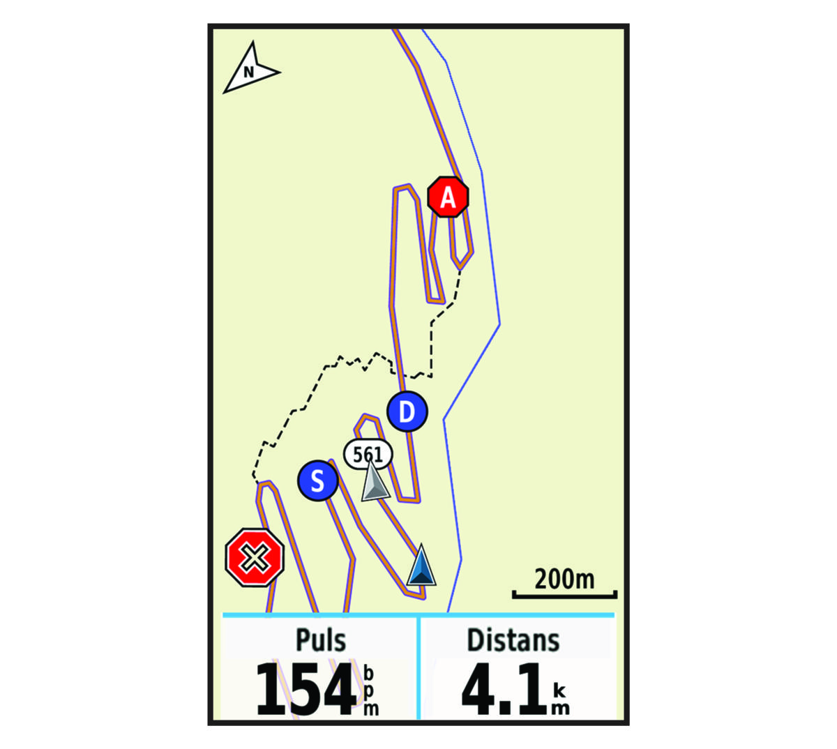

  6. Bläddra till kartan för att se dina kontakter.
    Screenshot of a map during a GroupTrack session
    Du kan trycka på en ikon på kartan för att visa plats och kursinformation för andra cyklister i GroupTrack sessionen.
  7. Bläddra till GroupTrack listan.
    Du kan välja en cyklist från listan så visas cyklisten centrerat på kartan.
