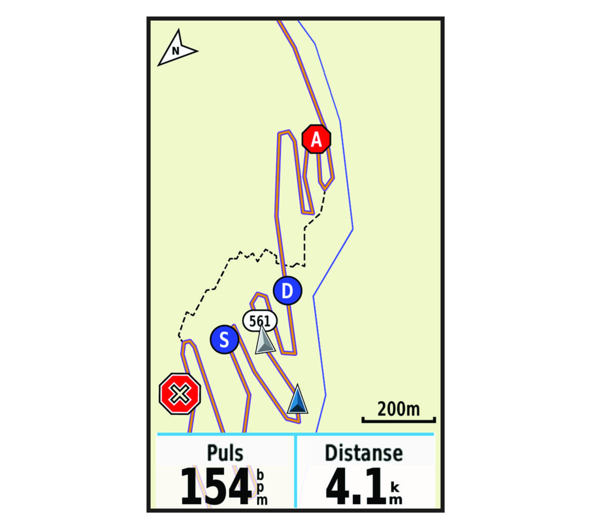

  6. Bla til kartskjermbildet for å vise kontaktene dine.
    Screenshot of a map during a GroupTrack session
    Du kan trykke på ikonet på kartet for å vise informasjon om posisjon og kurs for de andre personene i GroupTrack økten.
