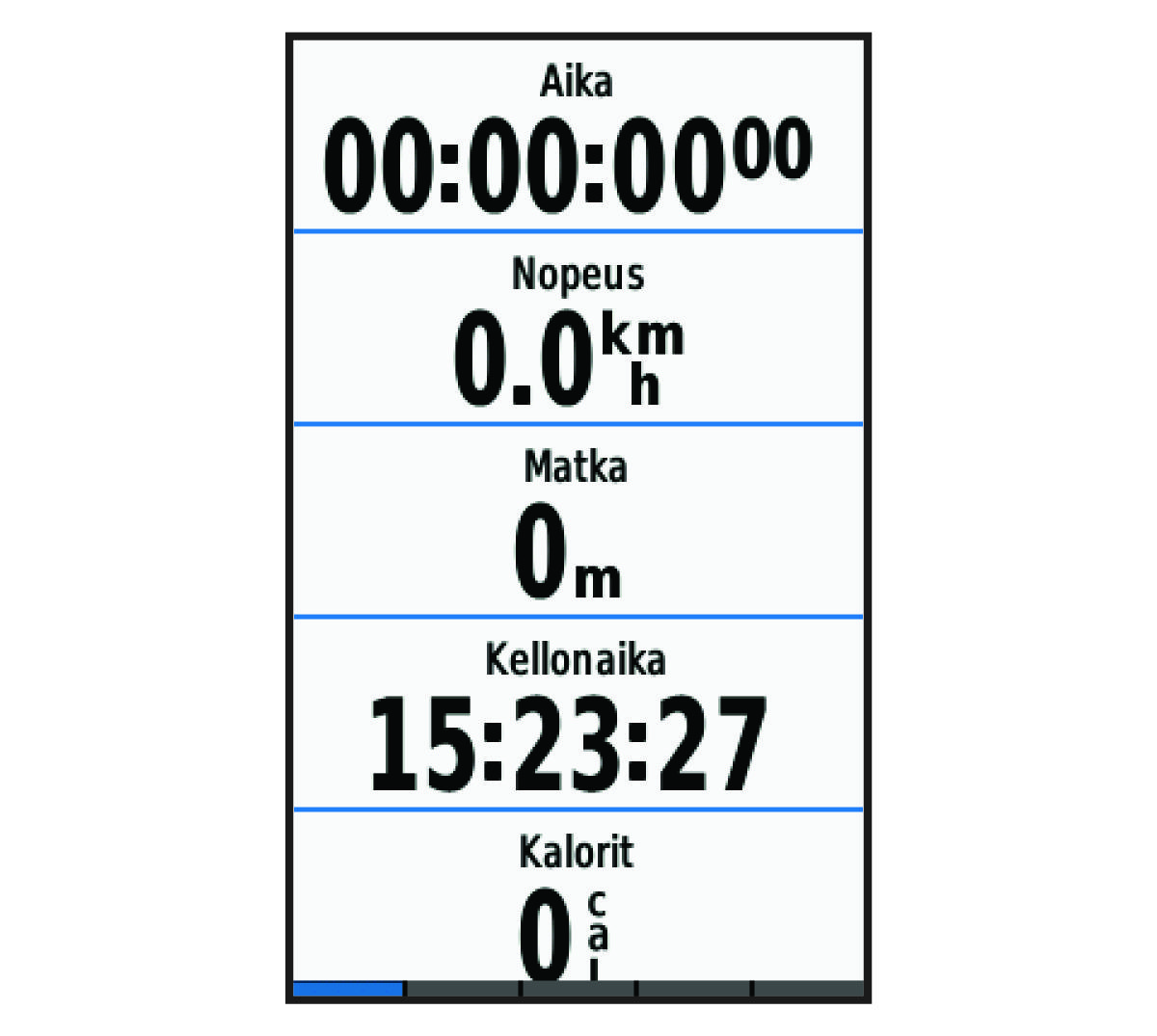

  4. Käynnistä ajanotto valitsemalla Start or stop.
    Screenshot of the activity timer
    HUOMAUTUS: Historiatietoja tallennetaan ainoastaan, kun ajanotto on käynnissä.
  5. Näytä lisää tietonäyttöjä pyyhkäisemällä vasemmalle tai oikealle.
    Voit tarkastella widgetejä pyyhkäisemällä tietonäyttöjen yläreunasta alaspäin.
  6. Tarkastele tarvittaessa ajanoton päällekkäiskuvaa napauttamalla näyttöä.
