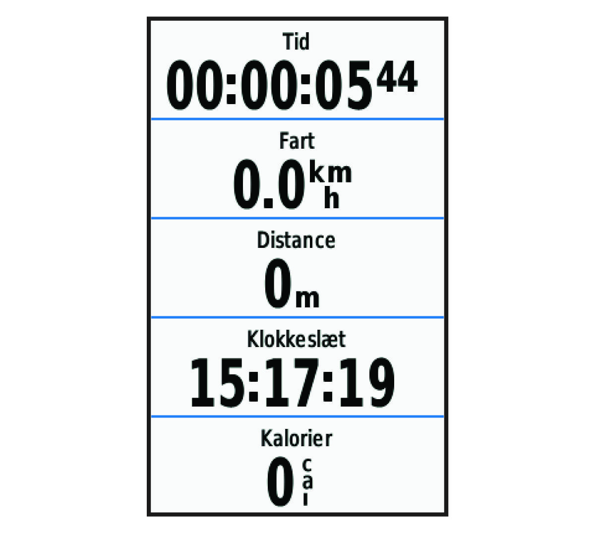

Kør en tur
  1. Vælg Bicycle symbol på skærmen Hjem.
  2. Vent, mens enheden finder satellitsignaler.
  3. Vælg Pause play symbol for at starte timeren.
    Timer data
    BEMÆRK: Historik registreres kun, når timeren er aktiveret.
  4. Kør med fingeren på skærmen for at få adgang til øvrige datasider.
    Du kan stryge ned fra toppen af datasiderne for at se tilslutningssiden.
  5. Hvis det er nødvendigt, skal du trykke på skærmen for at se timer-overlejringen.
  6. Vælg Pause play symbol for at stoppe timeren.
  7. Vælg Afslut tur > Gem tur.
