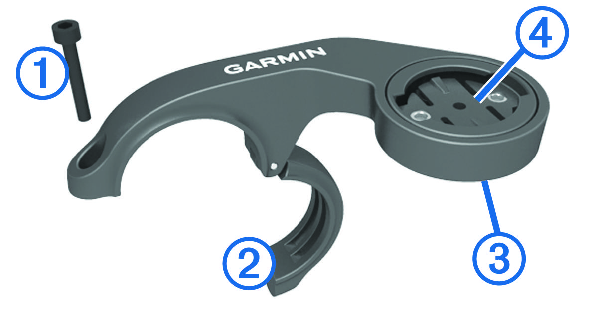

  2. Entferne mit einem Inbusschlüssel die Schraube Beschriftung Nummer eins vom Lenkerverbindungsstück Beschriftung Nummer zwei.
    bike mount with callouts
  3. Entferne bei Bedarf die zwei Schrauben an der Rückseite der Halterung Beschriftung Nummer drei, drehe das Verbindungsstück Beschriftung Nummer vier, und setze die Schrauben wieder ein, um die Ausrichtung der Halterung zu ändern.

  7. Richte die Nasen auf der Rückseite des Edge auf die Einkerbungen der Fahrradhalterung aus Beschriftung Nummer fünf.
