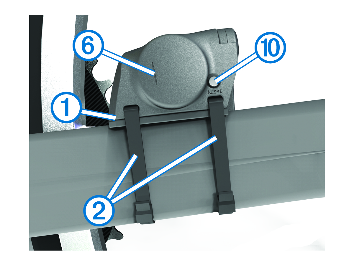

- Bringen Sie den
GSC 10 auf der hinteren Kettenstrebe (auf der dem Antrieb gegenüberliegenden Seite) an.
- Platzieren Sie bei Bedarf die flache
oder dreieckige Gummiunterlage zwischen dem
GSC 10 und der Kettenstrebe, um die Stabilität zu erhöhen.
- Befestigen Sie den
GSC 10 lose mit zwei Kabelbindern

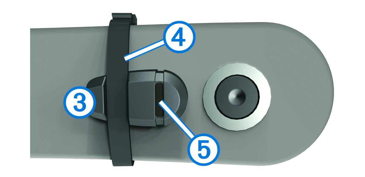

- Montieren Sie den Pedalmagneten
mithilfe des Klebesockels und eines Kabelbinders
an der Tretkurbel.

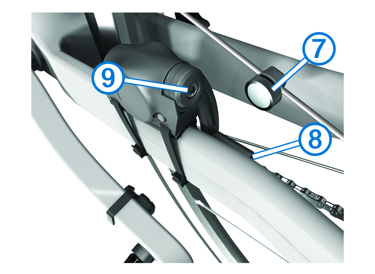

- Schrauben Sie den Speichenmagneten
vom Plastikteil ab.
- Positionieren Sie die Speiche in der Rille des Plastikteils, und ziehen Sie sie leicht fest.
Der Speichenmagnet muss nicht auf den
GSC 10 zeigen, wenn zwischen dem Sensorarm und der Speiche nicht genügend Platz ist. Der Speichenmagnet muss auf die Markierungslinie
am Sensorarm ausgerichtet sein.
- Lösen Sie die Schraube
am Sensorarm.
- Verschieben Sie den Sensorarm so, dass der Abstand zum Speichenmagneten maximal 5 mm beträgt.
Sie können den
GSC 10 auch näher zu einem der Magneten kippen, um die Ausrichtung zu optimieren.
- Wählen Sie auf dem
GSC 10 die Option
Reset
Die LED-Anzeige wird zuerst rot, dann grün.
- Überprüfen Sie die Sensorausrichtung, indem Sie mit dem Fahrrad ein Stück fahren.
Die rote LED-Anzeige blinkt jedes Mal, wenn der Pedalmagnet den Sensor passiert. Die grüne LED-Anzeige blinkt jedes Mal, wenn der Speichenmagnet den Sensorarm passiert.
HINWEIS: Die LED-Anzeige blinkt nach dem Zurücksetzen bei den ersten 60 Durchläufen. Wählen Sie erneut die Option
Reset, wenn weitere Durchgänge erforderlich sind.
