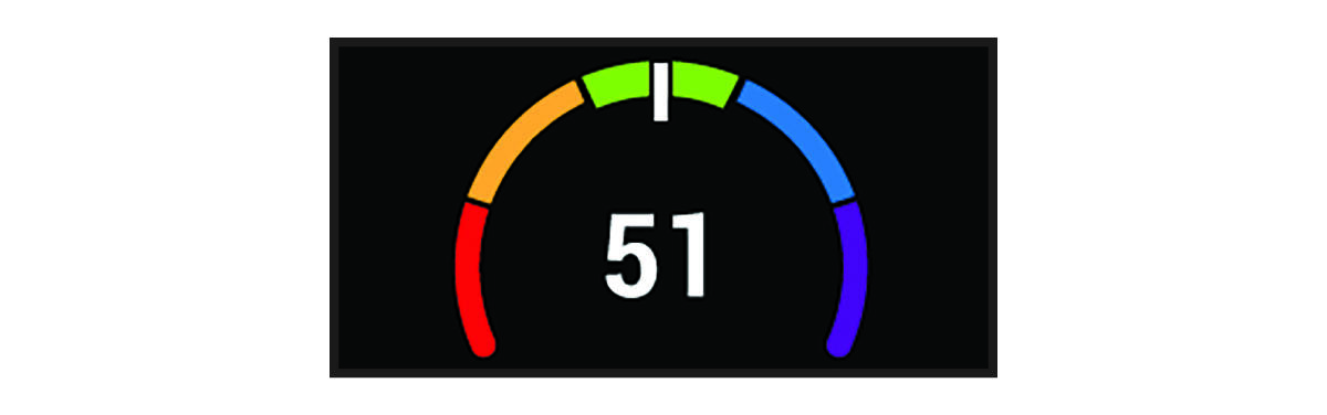

  3. Selecione Menu > Minhas estatísticas > Status de treinamento > VO2 Máx..
    O VO2 máximo estimado aparece como número e posição no medidor colorido.
    Dados de VO2 máximo
    Roxo Roxo
    Superior
    Azul Azul
    Excelente
    Verde Verde
    Bom
    Laranja Laranja
    Razoável
    Vermelho Vermelho
    Fraco
