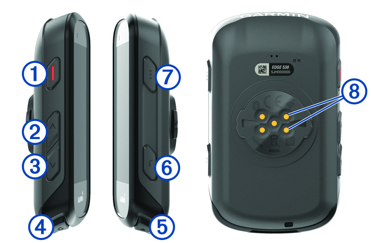

Übersicht über das Gerät
| | Wählen Sie die Taste, um den Ruhezustand zu aktivieren und zu deaktivieren. Halten Sie die Taste gedrückt, um das Gerät ein- und auszuschalten. |
| Wählen Sie die Taste, um Datenseiten, Optionen und Einstellungen zu durchblättern. Wählen Sie die Taste im Hauptmenü, um die Statusseite anzuzeigen. |
| Wählen Sie die Taste, um Datenseiten, Optionen und Einstellungen zu durchblättern. Wählen Sie die Taste im Hauptmenü, um das Gerätemenü anzuzeigen. |
| Wählen Sie die Taste, um eine neue Runde zu starten. |
| Wählen Sie die Taste, um den Aktivitäten-Timer zu starten und zu stoppen. |
| Wählen Sie die Taste, um zur vorherigen Seite zurückzukehren. Halten Sie die Taste gedrückt, um zum Hauptmenü zurückzukehren. |
| Wählen Sie die Taste, um eine Option auszuwählen oder eine Meldung zu bestätigen. Wählen Sie die Taste während einer Tour, um Menüoptionen wie Alarme und Datenfelder anzuzeigen. |
| Elektrische Kontakte | Zum Aufladen des Geräts mit einem externen Akkupack für das Edge® Gerät. |
