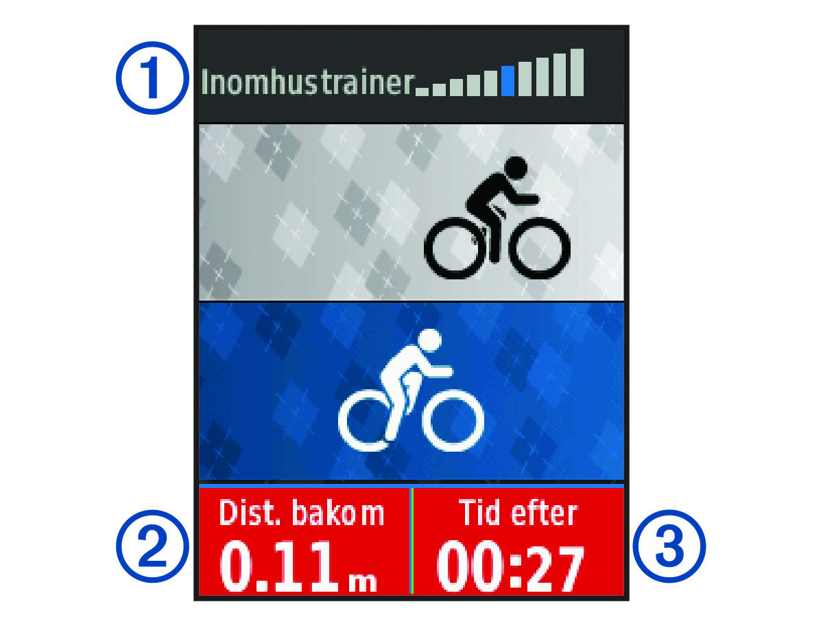

  7. Välj Down arrow för att visa trainerskärmen.
    Indoor trainer data with callouts
    Du kan visa motståndsnivån Bildtext nummer ett, avstånd framför eller bakom Bildtext nummer två och din tid före eller efter Bildtext nummer tre den distans och den tid som ursprungligen registrerades för banan eller aktiviteten.
