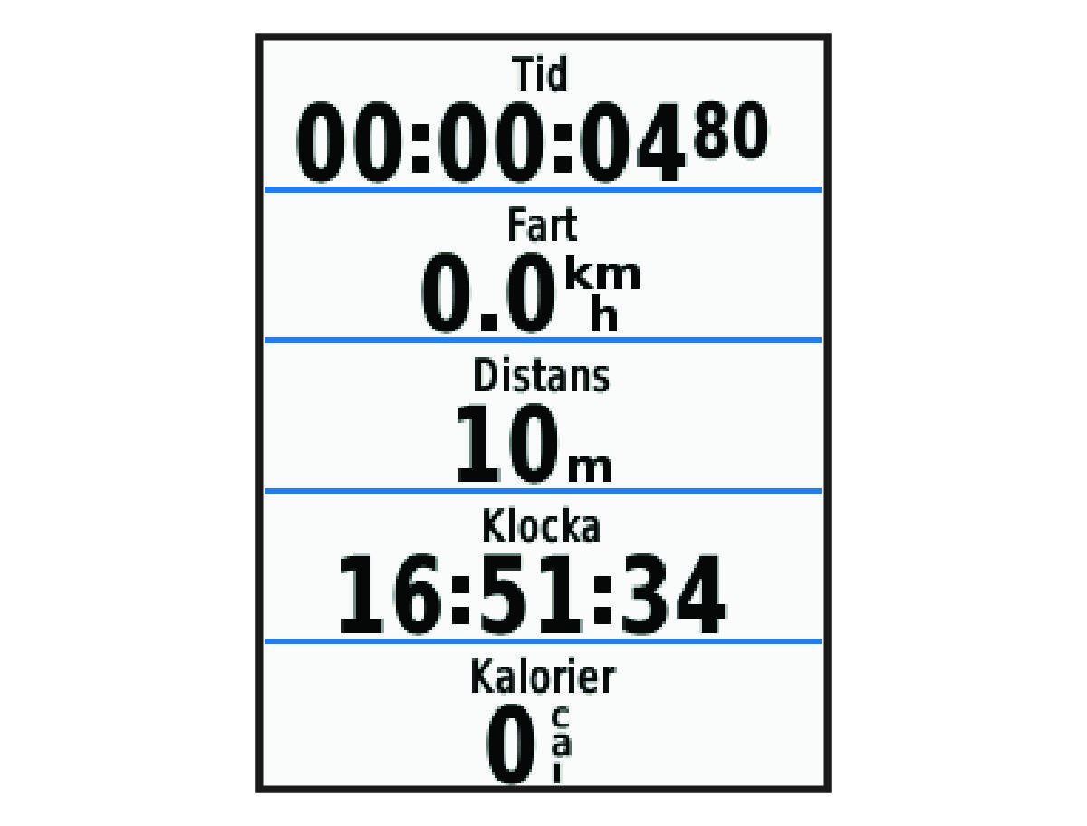

    Activity timer data
    Obs!: Historiken registreras bara när tiduret är igång.
  6. Välj eller för ytterligare datasidor.
  7. Om det behövs väljer du Enter symbol för att visa menyaltermativ som varningar och datafält.
  8. Välj Pause and play symbol om du vill stoppa tiduret.
