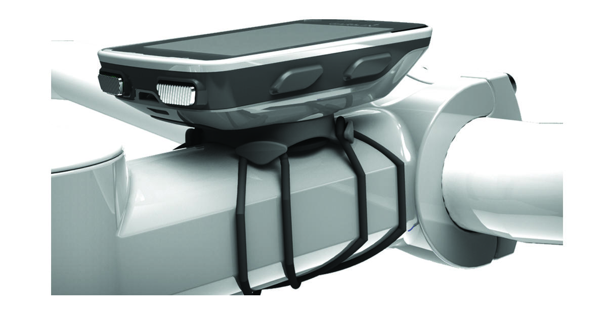

Anbringen der Standardhalterung
Befestige die Fahrradhalterung so, dass die Vorderseite des Geräts gen Himmel gerichtet ist, um den bestmöglichen GPS-Empfang zu gewährleisten. Die Fahrradhalterung lässt sich am Vorbau oder am Lenker anbringen.
  1. Wähle eine sichere Position für die Montage des Geräts, damit es die Fahrsicherheit nicht einschränkt.
  2. Platziere die Gummiunterlage Beschriftung Nummer eins auf der Unterseite der Fahrradhalterung.
    Die Gummilaschen werden auf die Unterseite der Fahrradhalterung ausgerichtet, damit die Halterung nicht verrutscht.
    Mount with callouts
  3. Setze die Fahrradhalterung auf den Lenkervorbau auf.
  4. Befestige die Fahrradhalterung sicher mithilfe der zwei Bänder Beschriftung Nummer zwei.
  5. Richte die Nasen auf der Rückseite des Geräts auf die Einkerbungen der Fahrradhalterung aus Beschriftung Nummer drei.
  6. Drücke das Gerät leicht nach unten, und drehe es im Uhrzeigersinn, bis es einrastet.
    Device on the mount
