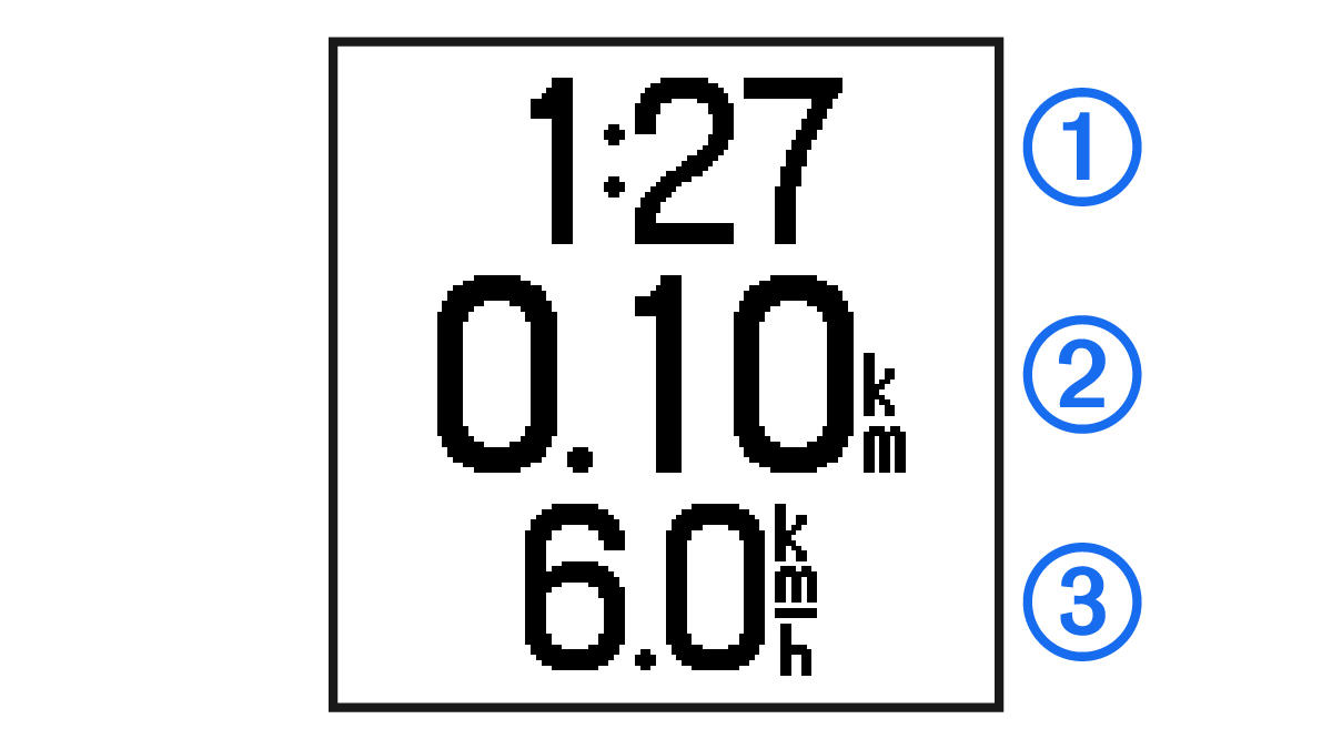

    Timer data with callouts
    Tid Bildtext nummer ett, distans Bildtext nummer två, fart Bildtext nummer tre, total stigning och kalorier registreras när tiduret är på. När du använder en pulsmätare (tillval) visas dina hjärtslag per minut och din pulszon.
