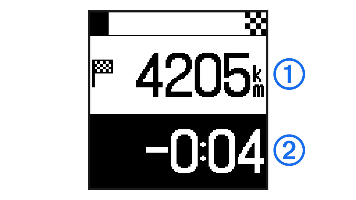

    Course data with callouts
    Du kan visa sträckan till slutet av banan Bildtext nummer ett och se hur långt före eller efter bantiden du ligger Bildtext nummer två.
