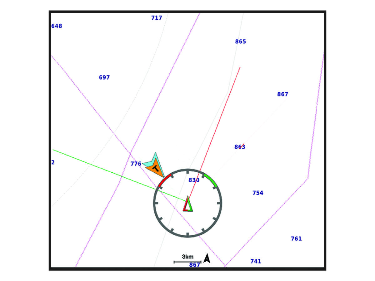

I sejladstilstand (Indstilling af fartøjets type) kan du se laylines på navigationskortet. Laylines er især nyttige ved kapsejlads.
![Sejladslaylines på kortet](../Shared/GUID-23A8A470-E958-404A-ACD6-701F9D75737D-high.jpg)
