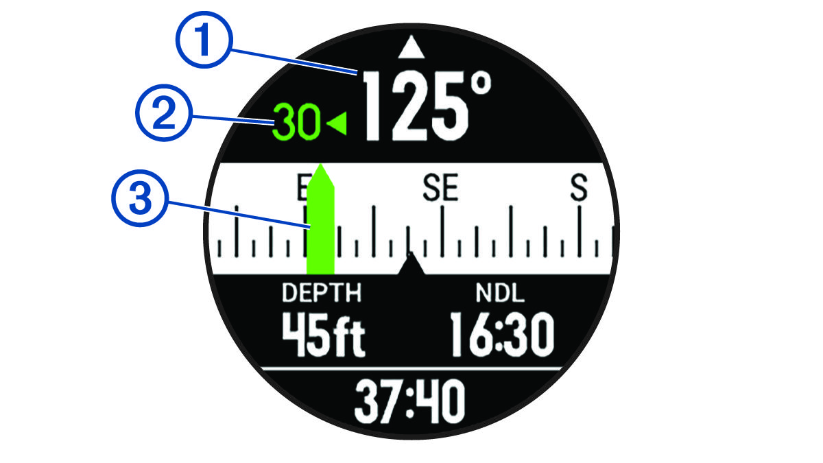

- Blättern Sie während eines Single- oder Multigas-Tauchgangs, eines CCR-Tauchgangs (Closed Circuit Rebreather) oder eines Gauge-Modus-Tauchgangs zum Tauchkompass.
Der Kompass zeigt die Richtungsanzeige
an.
- Drücken Sie
, um die Richtung festzulegen.
Der Kompass zeigt Abweichungen
von der festgelegten Richtung an
- Drücken Sie
, und wählen Sie eine Option:
Wählen Sie Richtung zurücksetzen, um die Richtung zurückzusetzen.
Wählen Sie Auf 180 Grad zurück einst., um die Richtung um 180 Grad zu ändern.
HINWEIS: Der Kompass zeigt die umgekehrte Richtung mit einer roten Markierung an. -
Wählen Sie Auf 90 ° nach links einst. bzw. Auf 90 ° nach rechts einst., um eine Richtung um 90 Grad nach links oder rechts einzustellen.
Wählen Sie Richtung löschen, um die Richtung zu löschen.
